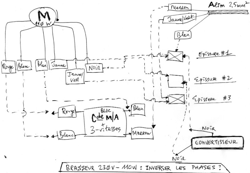

Je cherche à inverser le sens de rotation d'un brasseur.
Avant de faire une bêtise, je préfère chercher l'avis d'un initié :-o
J'ai tracé le diagramme du brasseur.
Etant donné que les connexions sur le bloc sont directes, je pensais inverser au niveau des épissures,
c'est-à-dire, le NOIR MOTEUR de l'épissure 1, avec le JAUNE MOTEUR de l'épissure 2...
Merci pour vos "lumières" :shock:
à toute fin utile, voici le bestiole en question...

si c'est pour faire une insertion définitive, autant la faire depuis le tableau électrique qui alimente le braseur. au départ de son disjoncteur (ou fusibles ??) inverser le maron avec le bleu.
Attention, il semble que le cable d'alimentation soit un 3G2,5, le vert/jaune a été utilisé comme conducteur actif (3eme phase)
Le braseur tournait à l'envers ?

Sauf que j'ai 2 autres moteurs sur cette même ligne, que je ne veux pas inverser !

pour moi le plus simple c'est d'inversé deux phases directement dans le bornier du moteur.
Suivant comment sont faites tes épissures c'est ce qui est le plus aisé.

Merci, Guy, c'est ça que je compte faire.
Par contre je cherchais à avoir une vérif que j'ai bien choisi les 2 candidats !!

Sur un moteur triphasé, tu inverses le sens de rotation en inversant 2 phases, peu importe lesquelles, tu prends celles qui t'arrange si il y a une différence, sinon les 2 1eres qui viennent :-D

je pense qu'il s'agit d'un moteur comme décrit tout en bas de page ici :
https://sites.google.com/view/labobine- ... 8v9bJMMHWM
et je pense que s'il est possible d'inverser le sens, ce sera en modifiant le branchement du condensateur. ("convertisseur" sur le croquis de YWB ?)

Bien vu, tu aurais les ref du moteur pour avoir un avis plus clair ou une photo du bornier? J'avoue que les couleurs dans le schéma ma laissent perplexe. Je suis parti bille en tête sur une alim tri phasée mais s'il y a un condo c'est ce que dit domwood qui est le plus pertinant.

Nous sommes donc tous d'accord - il fallait changer au niveau des connexions condensateur :twisted:
ce qui revient à ma pensée initiale -
introvertir le "Jaune moteur" avec le "Noir moteur"...
c'est chose faite, grâce à Wago, et ça marche !
EDIT: Par contre, on perd la commande des vitesses V1, V2, V3...
La machine tourne uniquement en petite vitesse, ce qui ne vas pas
(il faut la V2 pour l'application...).
