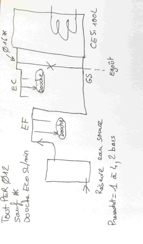

Voici un schéma. Installation 2020. Matériel tout solaire diffusion. Tout per 12 sauf 1m de per16. La croix indique qu'à la pose la vanne thetmostatique Watt a été enlevée juste après l'installation car problèmes de tiedeur.
Pommeau de douche economique 5L/min voire moins. Cela dépend de pression (varie 1 à 4,2 bars) pression de réserve eau source très large pour ne pas solliciter pompe!
Problèmes: - tiédeur à la douche quand pression assez basse
- Et quand CESI monte à plus 60 degré il y a beaucoup d'air qui se forme dans réseau eau chaude

- Messages : 3234
Re: Eau qui est tiède sauf lorsque autre robinet ouvert
Ce que je peux détester cette manie de mettre des nourices ... et se permettre de ne pas mettre une seule vanne...
A ce prix là, ton plombier a bien évidemment oublié de mettre des vannes de coupures sous chaque point de puisage (pratique car tu peux intervenir en urgence si un robinet déconne sans devoir courir partout dans la maison à la recherche du Robin principal souvent situé dans la rue..)
Comme dit ramses.. fait le tour de ta maison et mets tout tes mitigeurs sur eau froide... et tampis si madame se mets à hurler car la vanne n'est pas en position centrale car ça fait plus beau (je déconne pas.. j'ai du faire la guerre à ma femme pour que ces putain de vannes soient positionnées sur eau froide par défaut.
Cette bonne pratique évite le comportement suivant " je sui flemmard et j'assume pas.. j ouvre le Robinet quelque soit la position et j'emmerde si ça consomme inutilement l'eau chaude au risque de déclencher un cycle inutile de la chaudière avec quelques m3 de gaz fumé pour rien.. si si..)
Donc toutes les vannes sur la droite et tu retestes.
Tu as forcément une merde hydraulique sur ton circuit.

Merci j2c pour ton message. Le plombier c'était moi. j'ai quand même mis des vannes sous les robinets pas con quand même :)
Le problème c'est dans tiédeur dans la douche (pas sur les autre robinets ou alors pas senti
Tests mitigeurs négatif.
Par contre j'ai remarqué quand on augmente le débit de la douche ou quand un autre robinet d'eau chaude est ouvert partiellement je gagne 3 degré au mitigeur de la douche. Donc à mon avis c'est un problème de débit qui est insuffisant et j'ignore pourquoi...

Désolé pour l'agacement, je ne suis pas habitué à voir des gens qui font tous seul leur plomberie;.. et quand on voit les conneries que certains pro font;. ça m'agace ;)
Tu as bien fait de mettre des vannes à chaque point de puisage : sache que peu de professionnels le font ;)
Alors, avant de continuer... une petite histoire ... chez moi, pas de thermostatique à la douche.. pour la bonne et simple raison que ;.. j'ai un thermostatique en sortie de ballon( en fait, j'en ai 2.. un pour la cuisine et un pour la salle de bain;. avec une température différente;.)
Quand j'étais chez mes grands parents, je me suis amusé une fois à baisser la température du ballon d'eau chaude électrique.. qui était sur 70 ou 80°... un truc immense de 300L pour 2 personnes agées... habituées à économiser..
A la grosse, je l'ai mis à 55°..
2 jours plus tards.. le thermostatique de la salle de bain.. nous chiait à la gueule;. pour avoir de l'eau chaude, il fallait mettre à FOND.
On a remonté le thermostat du chauffe eau, et tout est rentré dans l'ordre.
Chez moi, quelques années plus tard;. même constat.. quand il n'y a pas assez de débit d'eau froide dans le thermostatique.. il n'arrive pas à maintenir la consigne.
Du coup, chez moi, j'ai un mitigeur.. et non un thermostatique.. et quand on le met à fond.. on ne se brule pas (car thermostatique en sortie de ballon).
Je t'invite à mettre ton thermostatique à fond, et voir si tu as toujours de l'eau tiède. (ça m'étonnerait)
Je t'invite à étrangler l'arrivée d'eau chaude de ton thermostatique et à refaire l'essai..
Fais le même essai en étranglant l'arrivée d'eau froide (ça sera facile vu que tu as des vannes d'arrêts)
Je t'invite à monter la température de ton ballon d'eau chaude au dessus de 60° et voir si ton thermostatique ne se comporte pas mieux.
Si c'est le cas, remplace ton thermostatique par un mitigeur, et tu ne devrais plus être emmerdé.
