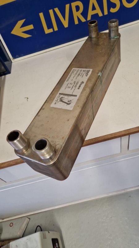

Bonjour à tous j'ai la possibilité d'avoir gratuitement cet échangeur à plaque.

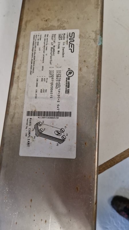

Certains d'entre vous seraient-ils capable de décrypter l'étiquette ?
Est ce utilisable pour préchauffer l'eau d'un ballon électrique connecté à une source et qui arrive très froide en hiver.
Quelle surface de panneaux minimum faudrait-il ?
Merci d'avance

Quelle sont les dimensions de l'échangeur? son poids?
Par exemple un échangeur commercialisé qui ressemble au tien le B25 T x40 P SC M
Il a 40 plaques dimension 524 x117 x91.6 mm, 4 sorties 1" ( 25.4mm).
Pression de service 62 bars.
Il est surdimensionné pour l'usage que tu veux en faire préchauffage au chaude sanitaire;
Qui peut le + ,peut le -

La photo a du être compressée, on peut lire plusieurs éléments :
Volume ( in3) : primaire 128,69 et sec 135,47
Température : 437 (F)
Maxim pressure : 650 (psig)
Sortie: 1''
Du coup 128, 7 pouce cube = 2109 cm cube
Quand tu dis qui peut le plus peut le moins c'est à dire que malgré la taille ca pourrait être utile ?
L'intérêt est qu'il est gratuit.
Quels problèmes peut engendrer la taille ?

La taille est proportionnel à la surface d'échange des plaques inox.
Plus c'est grand , plus est puissante la quantité échangée.
Chaque échangeur à plaque doit être calculé par un logiciel dans le cas de SWEP c'est SSC ( vu sur le net)
J'ai fait faire une étude chez un fabriquant ( CIAT)
Pour 20 kW de puissance avec un pincement de 5°C glycol/eau avec 37 plaques c'était bon ( pour du chauffage)
Ton échangeur est surdimensionnée pour ECS . Tant mieux.
La quantité d'eau dans les échangeurs n'as pas d'importance.
Prend un mètre est mesure les dimensions ?
