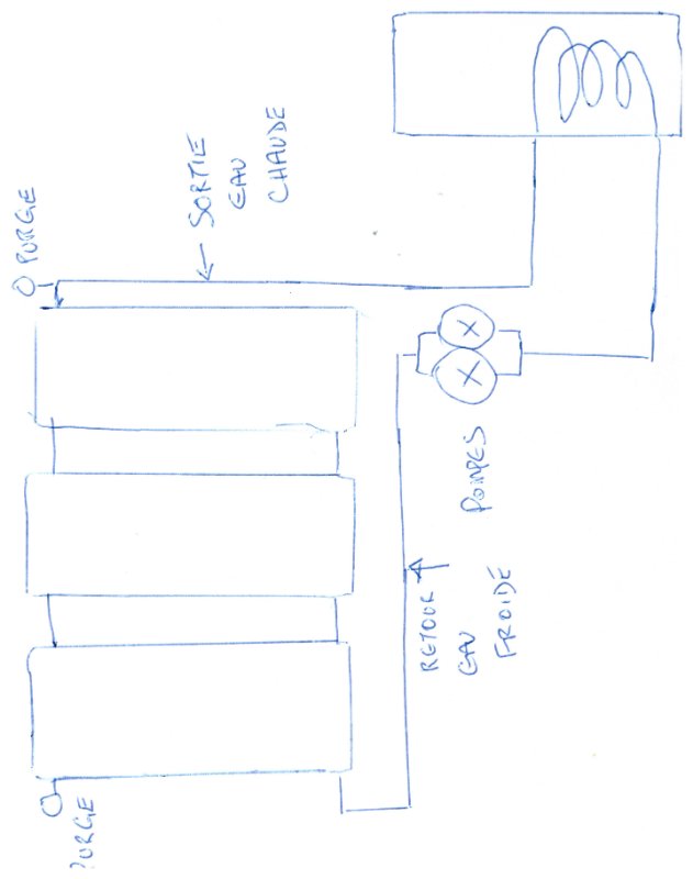

J'ai installé trois panneaux a eau qui chauffe un ballon de 1000 litres (tampon)
J'ai remarqué récemment que le tuyaux sont très chaudes qui m'a mené a l’idée que la circulation d'eau est peut-être insuffisant - alors j'ai ajouté une pompe supplémentaire en parallel avec l'existant.
Maintenant une des pompe surchauffe malgré le fait que les pompes sont quasiment identique et les tuyaux sont toujours très chaudes!
Des idées svp?
Merci pour votre aide

Les trois panneaux sont a 1,50 au-dessus des pompes et les pompes sont 40 cms au-dessus du serpentin dans le ballon. Je vais envoyer un dessin.
Non, je ne suis pas sur que l'eau circule comme il faut. L'entree du ballon est chaud (60) et le retour varie. L'eau dans le ballon n'est pas très chaud (30 a min hauteur). Avant j'avais les panneaux plus haut sur le toit et le ballon monter a 75.
Il fait beau aujourd'hui alors je ferai des testes..

Posté : jeu. sept. 10, 2026 9:42 am
par sceh

ton mano circuit panneaux te donne quoi comme pression ?
Re: Circulation d'eau dans mes panneaux
Posté : jeu. sept. 10, 2026 13:24 pm
par sceh
Je le maintient entre 1 et 2 bars. Trop bas? Trop Haut?

"quasi identiques" tu as trouvé le problème toi même.
Il faut qu'elles soient strictement identiques et parfaitement montées. Le moindre déséquilibre de perte de charge
la moindre usure fera foirer le montage. Il existe des circulateurs double, sur corps commun, mains c'est plutôt pour
des applications indus / collectives et il y a des surveillances pour éviter ce genre de panne.
Bref, fausse bonne idée.
Tu as un problème de perte de charge, soit tu diminue tes pertes de charges, soit tu installe un circulateur avec une HM plus élevée.
Sinon, pour le probleme de température, soit ca circule pas, soit tu as un problème de purge.
Tu as quoi comme liquide dans tes panneaux? Tyfocor? si tu l'as laisse des années avec des surchauffes, il a caramélisé.

Pour l'instant j'utilise qu'une seule pompe car il y a une surchauffe avec deux. Je pense mettre la deuxième pompe en série plus loin dans le circuit - bonne idée?
L'eau qui sort des panneaux est a 70c au moins mais le ballon ne chauffe pas bien.
Pour l'instant dans mes testes j'ai de l'eau dans le panneaux a remplacer quand ca marche avec tyfocor
cdlt

Donc t'es bien en pression donc pas de fuite non plus, c'est déjà ca.
Perso, je ne chipoterais pas : vidange du circuit en récupérant la "sauce" ds des bidons et ensuite un bon rincage "vigoureux" du circuit en mettant l'eau de ville sur le circuit et retour du circuit complet en évacuation.
Une fois le tout bien rincé, recharge du circuit à la flotte avec mise à 1 bar avec l'eau de ville et essai du système pour voir ce que ca donne niveau débit. Laisser tourner et chauffer qlqs jours en controlant la delta t° entrée-sortie ballon. Si OK, Refaire vidange et rincage avant de recharger à l'antigel. Bien entendu, s'assurer que l'antigel récupéré est encore OK (viscosité et t°) sinon, nouvelle "sauce" antigel ds le circuit.

En faisant ca, je trouve qu'il ya peut-être une blocage dans le circuit et peut-être au niveau du serpentin. Je vais creuser ca se soir ou demain (j'en ai marre et c'est l'heure de l'apero..)
Si jamais c'est le serpentin, est-ce que qqn a eu ce problème et comment nettoyer? Acide citrique ou Destop par exemple?
AU debut je pensais que le ballon etait vide comme c'est froid mais non - j'avais installer une purge heureusement..

Tes 2 pompes en parallèle, tu as isolé celle qui ne tourne pas avec une vanne ou un clapet anti-retour ?
Posté : ven. sept. 11, 2026 18:31 pm
par sceh
Oui - vanne et je coupe le courant

Je suis complètement perdu...j'ai vidé tout, j'ai démonté les joints etc. Le serpentin n'est pas bloqué. Les purgeurs sont neuf mais ca marche pas. La circulation est toujours bloqué quelque part.
Il y a des produits efficace pour nettoyer les panneaux et qui peut enlever/dissoudre le boue s'il y en a?
