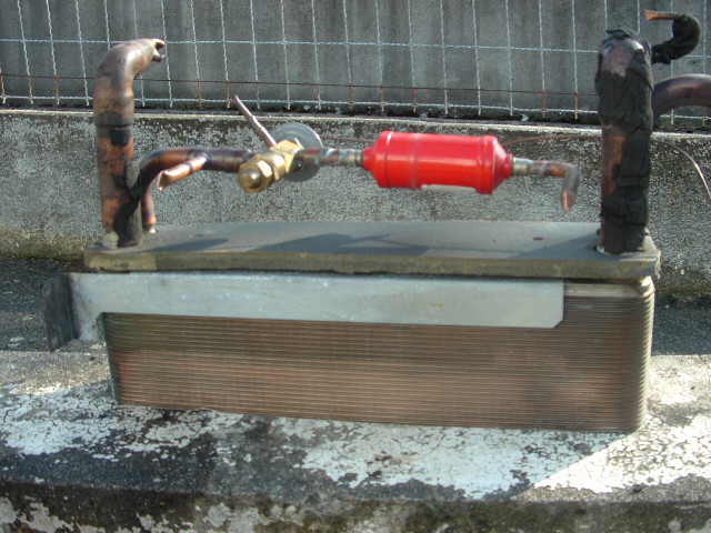

ci joint 1 photo d'un des deux échangeurs à plaques récupérés sur un "groupe de froid" industriel,le "froid (ou chaud)" du compresseur passe par l'échangeur
l'autre circuit est l'eau
suivant ses dimensions (55 plaques) de 51cm par 10 cm (tuyaux de 22 et 28 (origine fluide frigorigène) et 35 mm coté eau)est il envisagable de mettre celui-ci entre le circuit chauffage et le stock eau(800 +200 ECS) du balon solaire pour avoir un echange sufisant ou dois-je accoupler les 2 car je ne voudrais pas que les 800 litres du chauffe eau solaire soit dans le circuit du chauffage

Suite à récupération sur Grosse pompe à chaleur ,il me reste 2 échangeurs à plaques
Marque Alpha-Laval ,modèle CB-51-60H (H21-H21)
60 Plaques
inox soudé(sans joints,les meilleurs)
comme celui au dessus post précédant seul les diamètres entrées /sorties sont différentes au point de vue dimensions puissance max 50 KW
prix de vente environ comme le prix d'achat 15 Kg x 1.5€ =
vu le poids il serait préférable de recupérer à Ceyrat
C'est pourquoi je pense + au Puydedômois si cela les intérresse

Oui, ton échangeur tourne (enfin... chauffe !!!) depuis 2 jours.
C'est du vraiment maousse costaud, pertes de charge très très très faibles et échange hyper efficace.
J'ai dessoudé les bouts de tuyaux cuivre qui restaient, mis à la place 4 bouts de 28mm et raccords 3/4" à souder comme ça je me branche direct dessus avec mon PER.
@ tous... J'ai remarqué chez Jean Luc une boucle de décharge toute petite mais efficace réalisée avec un radiateur de chauffage de voiture... Une idée de détournement de fonction pour ceux qui aurait besoin d'un échangeur air/eau pas cher, comme pour réchauffer une entrée de VMC DF par exemple...!!!
