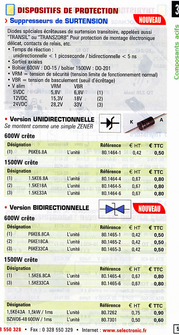

suite à la lecture de l'excellent livre "installer un chauffage solaire ...", j'ai vu p 61, que l'on pouvait utiliser une diode pour protéger la régulation d'une surtension provenant des capteurs suite à un coup de foudre (si j'ai bien compris elle se place sur le cable de liaison de la sonde capteur, elle est montée en paralléle).
Quequ'un peut 'il me dire quel modéle de diode il faudrait que je prenne ?
Ma régul est une deltasol E (marque resol)
ci joint une page de catalogue d'un fournisseur en composants électroniques
bien cordialement
catalogue diode de protection de surtension.jpg (232.48 Kio) Vu 2405 fois

Je crois reconnaitre une page du catalogue "selectronic"
Tu peux prendre une diode dont la tension correspond à la tension d'alimentation de ta régulation. Normalement, c'est écrit dessus.
Ce type de protection est polarisé: connecter le côté "trait" de la diode sur le côté positif de l'entrée du régulateur.

merci de ta réponse
mais la diode sera placée en paralléle sur le cable de la sonde capteur, dont je ne connais pas la tension qui l'alimente , d'autre part , il y a des diodes bidirectionnelles, donc pas de probléme de polarité .Sur le catalogue il y a 3 tensions possible 5 VDC, 12 VDC, 24VDC, et aprés un choix en fonction de w crête : 600 et 1500 W crête, n'y connaissant rien en electronique je ne sais que choisir!!!

:lol: je ne connaissais pas les diodes bidirectionnelles ???? :lol:
C'est nouveau cela vient de sortir... :shock:
Ha bon !
Non une diode est une diode, son but est de laisser passer le courant dans un sens et de le bloquer (presque) dans l'autre, attention justement à ce courant de fuite qui pourrait ( je n'ai pas tester ) provoquer une perturbation de mesure de la PT1000 par deviation du courant constant de mesure...A TESTER avec une diode "rapide" type 1N4148 par ex...
maintenant le protection a une chance sur 2 de servir car si la surtension est opposée la diode ne protègera rien !!!
Je ne connais pas les carractéristiques des parasurtenseurs, regardez les courants de fuites, leur utilisations se fait me semble t il par 3, en tension relative, + /-, +/terre, -/terre afin de palier à tous les cas de figures...

Il y a bien, et depuis longtemps, des diodes transil "bidirectionnelles", c'est en fait l'équivalent de deux diodes têtes bêche, la tension d'écrêtage étant donc la même dans les deux sens, et il n'y a pas de sens direct à 0,7V.

Laughing je ne connaissais pas les diodes bidirectionnelles ???? Laughing
C'est nouveau cela vient de sortir... Shocked
Ha! bon
[/b
il existe depuis longtemps des thyrectors qui evitent
(a mon avis de façon limitée les surtensions sur l'alternatif)
qui sont en fait des sortent de zener placées en serie tete beche a base de zing qui se "mettent en cour-circuit à une tension de reference.
m'en demandez pas plus souvenir de cours et apllication industrielles de + de 30ans :lol:
