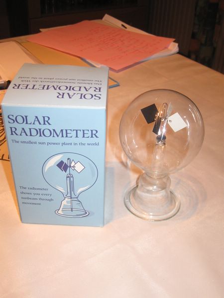

Tout d’abord, le « detecteur » de base : Il s’agit d’un « radiometre de Crookes » plus communement appele « moulin a photons ». Il s’agit en fait d’une invention de la fin du XIXeme siecle du Physicien Crookes. Il est compose d’une ampoule de verre ou regne un « presque » vide et dans laquelle se trouve un moulin compose de 4 petites palettes dont un cote est de couleur noire et l’autre cote de couleur blanche. Ce moulin a photon est toujours utilise aujourd’hui en classe de physique car il permet de demontrer que la lumiere est une energie.
En fait, les photons viennent percuter la face noire qui, s’echauffant plus que la blanche de par sa couleur, communique sa chaleur au gaz situe a son contact. En s’echauffant, le gaz se dilate et communique donc un mouvement au moulin. Comme il regne un « presque » vide dans l’ampoule, les frottements sont si faibles que la force est suffisante pour imprimer un mouvement de rotation au « moulin ». Les frottements seraient encore plus faibles si le vide etait « pousse » dans l’ampoule mais dans ce cas-la, la face « noire » n’aurait plus rien a chauffer comme gaz et le moulin ne tournerait pas. Le niveau de « vide » est donc la cle du fonctionnement du moulin.
Pour info, etant depuis toujours fou de ce type de materiel didactique, j’en possede un depuis plus de 30 ans et j’en ai commande une 10aine l’an dernier sur « labaie » en Allemagne … C’est le genre de cadeau que j’aime faire aux copains, c’est en tous cas meilleur pour leur sante physique et surtout intellectuelle qu’une bouteille de Whisky … :lol: :twisted:

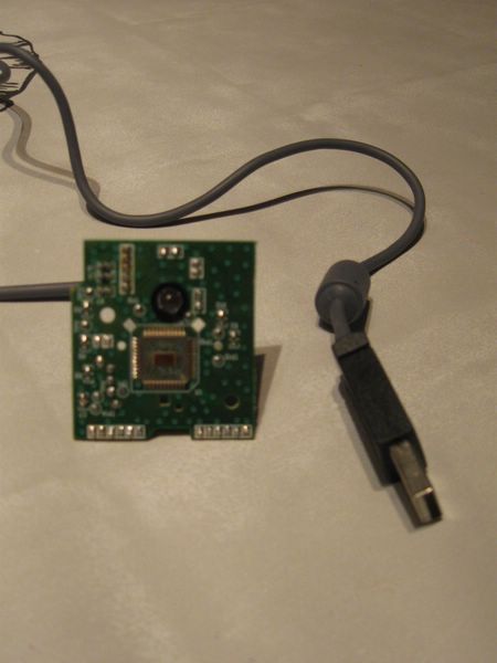

Il vous reste a recuperer une vieille souris optique, la demonter, et virer ce qui n’est pas indispensable.

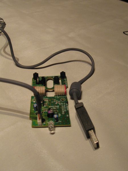

Voila la souris demontee

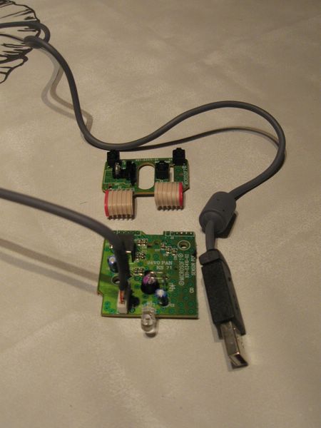

On vire la partie boutons et molette.

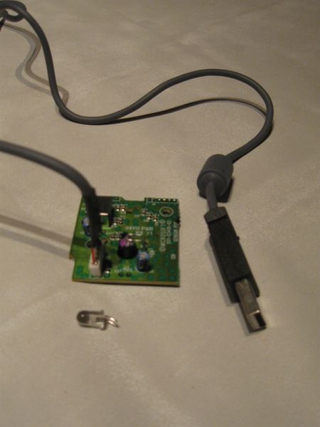

On vire la led qui « fait beau » mais qui perturbe la mesure si on la laisse en place
Il reste donc un p’tit bout de circuit imprime de la souris (bien faire attention de « couper » sans laisser de C/C ! )

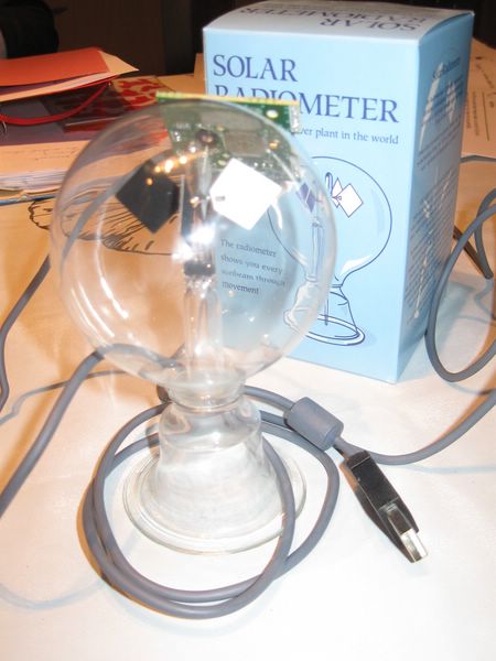

On colle la cellule sur le verre de l’ampoule en orientant la LED et l'IC reception vers le moulin. Un p'tit reglage gauche-droite par tatonnement permet de vite trouver la position "qui va bien"
