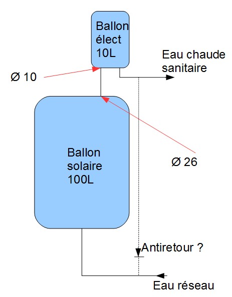

Petite question concernant un thermosiphon entre 2 ballons branchés en série disposés l'un au dessus de l'autre.
Le ballon solaire a une sortie de Ø 26 et le ballon élect une entrée de Ø 10.
Est ce que le petit ballon se réchauffera par thermosiphon ?
Dois je absolument faire une boucle avec clapet anti retour comme sur le schéma ?
Y a t-il mieux à faire ?
Si le thermosiphon ne marcherait pas ou anecdotiquement cela me faciliterait la tâche car il ne me sera pas facile de superposer les 2 ballons.
Merci pour vos réponses

Pas sûr qu'il marche en thermosiphon, car dans le cumulus la prise d'eau chaude est en haut du cumulus, donc pas évident que la boucle s'amorce. Par contre 10l c'est très très faible comme volume. Si il n'y a pas de soleil pendant 2 jours, la douche risque d'être froide.....
Avec 10l de toute façon, le tirage d'eau chaude va te remplir ton ballon.
le clapet anti-retour est pour moi indispensable
D'autres avis?
D'autres avis?

Le mieux est parfois l'ennemi du bien.
J'utilise le solaire en préchauffage (ou plus suivant la saison
) puis le ballon classique (sur chaudière) en série. Pas de douche froide.
Pourquoi le second ballon aurait il besoin de chauffer ?
- Retour de vacances, seul le solaire était actif ?
- Il se refroidit tout seul ? -> sur isoler le ballon 2
sinon je ne vois pas...
bonne soirée

J ai 3 ballon en serie pour la salle de bain eloigné du ballon principal
solaire/fioul/électrique
1600(ES instantanée)/130/50 litres
les 1600l et 130l sont dans une serie de bouclage et le 50l et alimenté par période d'utilisation matin et soir
Un ballon éloigné du principal se refroidi inexorablement même isolé il lui faut un chauffage dédié
C 'est sur, sur un petit tirage, c 'est l électrique qui fonctionne et consomme un peu mais a la moindre douche l électrique ne tourne pas ou plus
Après faut voir si l'on veut perdre de l'eau potable a l' égout et attendre ou consommer un peu d'électricité et avoir l eau de suite
c'est un choix a faire.
( Et j'ai autre chose a faire que récupérer l'eau froide du transfert pour arroser les plantes comme cela m'a déjà été dis dans un autre Post
Dans le sujet de ce post une simple mise en série suffit 10l ce n 'est rien le moindre tirage le remplira
Pas la peine de mettre un clapet ni la ligne descendante, on entre par le 100l puis le 10l et l'ECS
Le 10l toujours branché ou comme moi par périodes définies c'est une sécurité de tranquillité vis a vis de sa compagne
Compter sur un thermosiphon est aléatoire car un thermosiphon souvent quant on le veux on ne l'a pas et quant on ne le veux pas on l'a
Avis perso

merci pour vos réponses,
j'ai donc laissé tombé le thermosiphon. Je tâcherai de gérer au mieux par périodes définies pour la sécurité de tranquillité vis a vis de la compagne
Portez vous bien
Pascal
