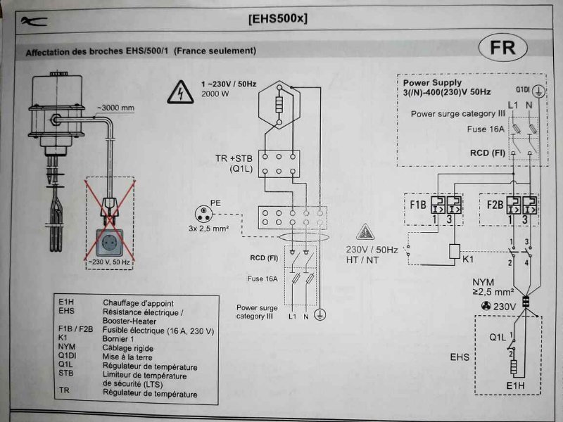

Il y a un point que je ne comprends pas sur ce mode d'emploi :
2021-01-26 22.28.35_light.jpg (130.51 Kio) Vu 6783 fois
Le mode d'emploi dit qu'en France il ne faut pas le brancher directement dans une prise. À la place le bornier en haut de la résistance doit commander un relais, et le bornier comme la résistance doivent être protégés par chacun leur fusible électrique supplémentaire.
Ce n'est pas comme cela qu'il est connecté quand il est livré. Je ne comprends pas ce que cela apporte. Ni ce que l'on risque à le brancher dans une prise comme pour les autres pays. Une idée ?
