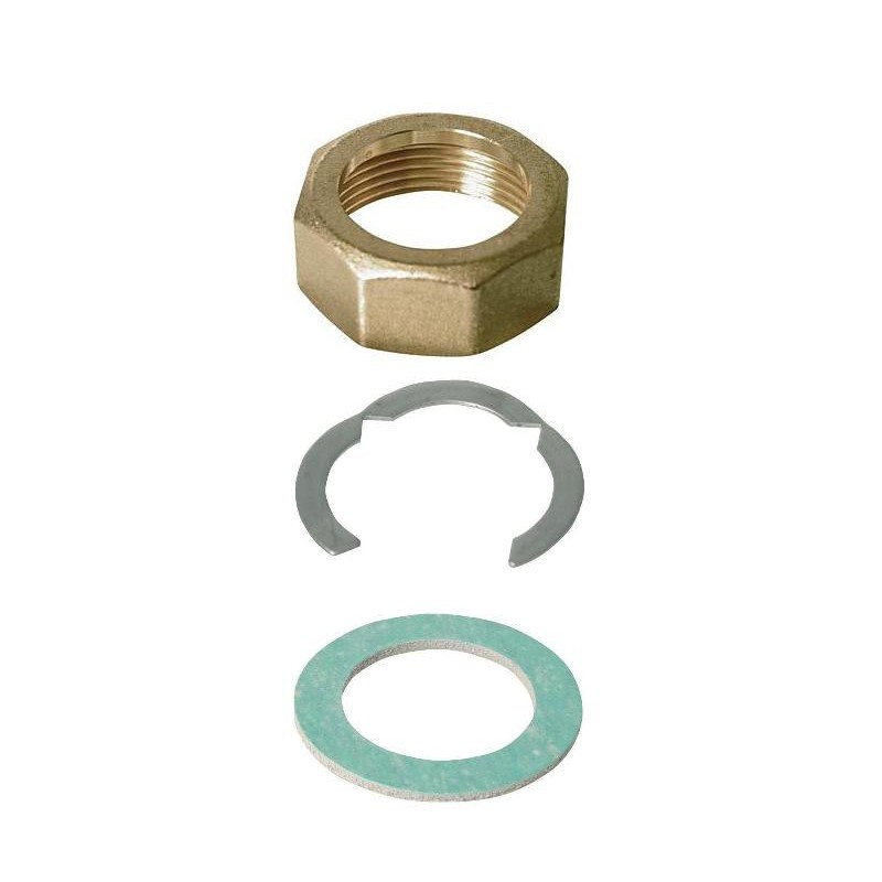

Autre question toujours sur les raccords pour tube annelé:
J'ai acheté des inserts pour tube annelé en 20mm, mais je réalise que j'aurais aussi du prendre des écrous. Est-ce que ce qu'on trouve pour le cuivre (pour collet battu) ferait aussi l'affaire ?

l'angle de la photo n'est pas excellent pour juger mais la tranche ne me parait pas correcte. en fait on gagne du temps à s'appliquer à cette étape :-D
rondelle... tu parles du clip ou du joint ? joint quoi ? je crois qu'avec du dn20 identique, un clip fin similaire, et un joint fibre bleu, je faisais 2 plis, et aucun soucis de marge pour serrer.
je n'ai pas compris ce que tu appelles inserts ou ce qu'il te manque.

J'ai donc du tube inox en 20 (intérieur) et donc 28 de mémoire à l'extérieur. J'ai acheté des "Anneau d'insertion pour raccord standard inox annelé" (pièces du milieu sur la photo), mais j'aurai du acheter aussi des écrous (pièce du haut). Ça ressemble à des écrous de collets battus en 26*34. Mais le diamètre de passage est trop étroit. Ai-je une chance de trouver ça dans un magasin GSB ou richardson ou autre ?

j'avais trouvé les mêmes sur ebay.de. de mémoire le gars était russe et expédiait d'italie. :-D les comptoirs pros de chez moi ne connaissaient pas l'annelé. :roll:
le clip est un peu périssable mais ça fait le boulot.
je vois aujourd'hui que ce modèle est dispo chez plomberie pro.
https://www.plomberie-pro.com/Catalogue ... e-inox.htm
en gsb sous blister ça peut être pénible à vérifier au pied à coulisse mais rien n'est impossible. de mémoire, en récup', certains écrous de raccords unions laiton conviennent aussi.
j'ai aussi acheté des clips seuls et passé au tour des écrous laiton que j'avais sous la main. c'est mieux si c'est ajusté au diamètre extérieur. le laiton se travaille facilement.
