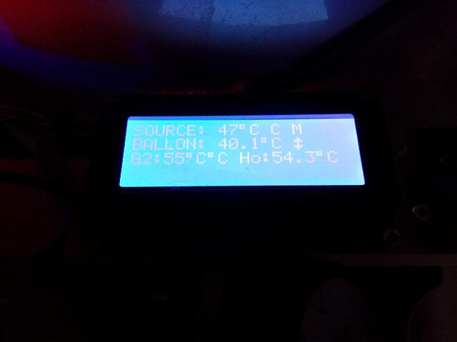

Comme indiqué dans la présentation de mon projet, j'ai aujourd'hui mis en service une gestion du CES par carte arduino.
Je peux maintenant avoir les 2 températures dans mes groupes de panneaux G3 et G2, et voir pour l'avenir du deuxième circulateur.
Afficheur
Afficheur
Lexique : Source : PT1000 dans G3 inclinés à 35°; Ballon : DS18B20 en bas du ballon; G2 : PT1000 dans les 2 panneaux inclinés à 65°et Ho : température 1/3 du ballon.
Le résultat est sans surprise : malgré un journée avec un voile nuageux, la température dans le groupe G2 (incliné à 65°) arrive très rapidement (entre 10 et 20 minutes) à plus de 100°C sans le deuxième circulateur (alors que le groupe G3 à 35° est au alentour de 75°).
Dès que je remet en route le deuxième circulateur, j'arrive à 85°C, soit moins de 10°C entre les 2 groupes de panneaux.
Que faire pour essayer de n'avoir qu'un circulateur ?
Mettre les 5 panneaux en série ? Y-a-t'il un problème vu qu'ils n'ont pas la même inclinaison ?
Faire redescendre un troisième tuyau et avoir un circulateur pour chaque groupe de panneaux à inclinaisons différentes et gérer la commande des 2 circulateurs en fonction de 2 sondes ?
