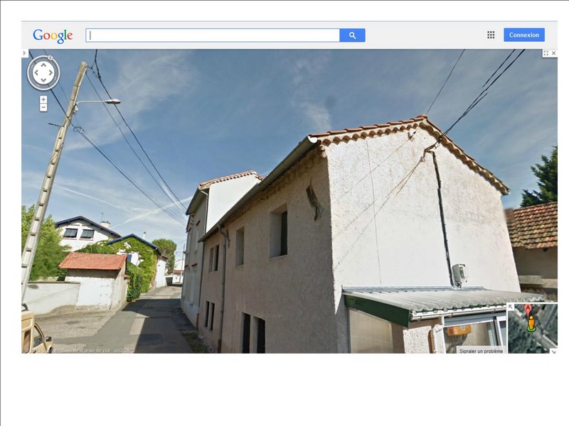

Bonsoir AD44,
Bon j'ai fait mon enquête et c'est pas du joli joli
alors c'est une maison dans une rue et il y a un poteau/lampadaire de l'autre coté de la rue à 6 mètres et des fils électriques qui traversent la rue pour alimenter la maison voisine
je pense que l’été le lampadaire ne gène pas mais l'hiver oui
les fils eux gênent toute l'année
et en plus il y a le pignon de la maison voisine qui est un peu plus haut et qui doit "ombrer" en soleil couchant
pour moi il s'en sort bien tout compte fait avec minimum 2500kw/an
j'aimerai mètre une image mais il faut que je me penche sur le procédé
en tous cas, merci d'avoir répondu présent

petit essai ...

ah au moins ca parle, yess

Pour ce qui est de l'ombre portée du poteau ça doit faire mal
Une différence pareil ne me semble pas anormale vue l'année éxceptionnelle 2011
En se qui concerne les fils ?
Syl
Syl
