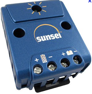

bonjour à tous!!!
Je viens de monter un kit solaire acheté chez merlin pinpin en promo(fin de série), ce kit comprend un petit panneau photo, un régulateur, 1 projecteur basse consommation, et 1 tube néon basse consommation également. la batterie charge bien, mais sur le régulateur, je n'ai pas de sortie pour brancher l'éclairage..... voir photo jointe...
Il n'y a pas de notice, pinpin n'a pus m'en fournir une....Donc si quelqu'un pouvait me donner un coup de main.... :roll:
merci!!!!

Je dirai que l'éclairage se branche sur la batterie, non ?

[quote="troglo"]Bonjour,
Je dirai que l'éclairage se branche sur la batterie, non ?[/quote]
Je pense aussi, en parallèle avec le panneau, mais je voudrais être sur....

[quote="ludocool33"][referp=102785;quote="troglo"]Bonjour,
Je pense aussi, en parallèle avec le panneau, mais je voudrais être sur....[/quote]
Bonsoir Tous,
Attention en parallèle sur la batterie et non le Panneau
Jean-Matthieu STRICKER
Messages : 592
Je confirme, en parallèle sur la batterie ! :-D
Mais un tel dispositif ne coupera pas la charge en cas de décharge profonde de la batterie ! :shock:
Cordialement,
Jean-Matthieu

merci pour vos réponses ,donc en parallele sur la batterie. Par contre, concernant :"Mais un tel dispositif ne coupera pas la charge en cas de décharge profonde de la batterie ! ",je ne comprends pas.L'eclairage sera branché via un interrupteur....

[quote="ludocool33"]merci pour vos réponses ,donc en parallele sur la batterie. Par contre, concernant :"Mais un tel dispositif ne coupera pas la charge en cas de décharge profonde de la batterie ! ",je ne comprends pas.L'eclairage sera branché via un interrupteur....[/quote]
Bonsoir ludocool33,
La source de lumière sera commandée par un interrupteur mais que se passe t'il si tu oublie d'ouvrir cet interrupteur quand cela n'est plus nécessaire ?
Comment sauras tu que la batterie atteint son seuil critique et doit être rechargée?
Toutes ces fonctions sont intégrées dans certains régulateurs.
