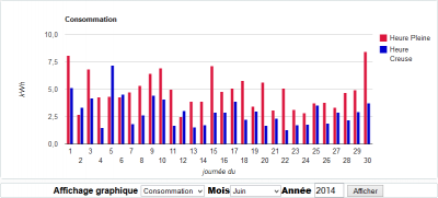

Les statistiques par jour et par mois .
On peut constater une baisse de la consommation globale ( HP + HC ) de l'ordre de 30% en Juin .

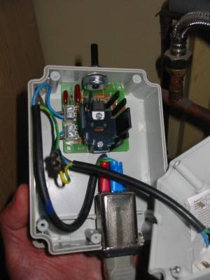

Bonjour ,
La baisse de ma consommation électrique en Juin est de l'ordre de 100 KWh , c'est un peu plus que ce qu'a produit le champ de panneaux PV pendant la meme période , sachant que j'ai injecté ( perdu ) sans doute 10 à 20% non consommé .
Cela s'explique car je suis également équipé d'un SSC solaire qui fait le préchauffage de l'ECS en été ( CESI ) mais qui ne me dispense pas de chauffer le ballon par la résistance électrique .
Le rendement du solaire thermique étant dégradé aux température élevées , le surplus PV vient compenser l'énergie manquante .
Sachant que le surplus de production PV aurait lieu la journée , sur une plage assez large , il me paraissait logique de pouvoir lisser la consommation du ballon électrique et non pas de faire fonctionner la résistance plein pot pendant seulement 2 heures .
L'utilisation d'un gradateur ( décrit plus haut dans ce sujet ) était donc mon objectif pour pouvoir moduler la puissance absorbée par la résistance .
Dans un premier temps , le réglage de la puissance est fait manuellement à l'aide du potentiomètre , dont la tige sort du boitier .
Voici quelques photos du montage .

Suite à l'utilisation de ce gradateur , j'ai fait plusieurs observations :
- La variation de puissance est réelle , avec un seuil bas de l'ordre de 120W , ce qui est correct pour l'usage que j'en fait .
- La dissipation de chaleur est très faible pour des puissance basses . Ca chauffe un peu pour 2KW , mais je ne pense pas que cela ferait fondre le plastique des fils et/ou du boitier , mais méfiance quand meme .
-Globalement , le rendement doit etre correct dans la plage 120w-400w
-Le comptage des KWh absorbé par la résistance est correct par la téléinfo ou Wattmètre ( ce dernier mesurant une tension et intensité plus faible ) .
Par contre :
-Lorsque le gradateur fonctionne , la mesure de puissance envoyée par la téléinfo est fausse . Il y a majoration de la valeur d'intensité mesurée .
Cela est sans doute liée à la technologie de l'ampèremetre utilisé dans le compteur , non compatible avec les phases hachées .
Lorsque je regarde la puissance indiquée directement sur l'afficheur du compteur , la valeur est bonne . Etrange tout de meme .
-Le wattmètre que j'utilisais pour ajuster la puissance fonctionnait correctement , mais il est tombé en panne au bout de quelques jours . Ses composants ont du mal supporter les parasites engendrés par le gradateur , d'autant plus que le filtre que j'avais ajouté ne protégeait peut-etre pas la sortie mais plutot l'alimentation . Le filtre est-il bien placé pour éviter les parasites dans la ligne ( coté tableau ) et/ou le coté consommateur ?
Pour l'instant , l'expérience est concluante .
Il faut maintenant automatiser le déclenchement de la résistance en mode puissance réduite/pleine puissance , en attendant que l'on puisse faire varier la puissance en proportionnel .
Il me reste une difficulté pour laquelle j'aurai besoin de vos conseils .
Comment expliquer à ma femme qu'il n'y a plus d'eau chaude parce que le soleil ne s'est pas montré pendant 2 jours et que je ne l'ai pas anticipé .
Gérald

Je ne crois pas que la mesure des compteurs ERDF soit fausse. Il est normal que le courant moyen mesuré par le compteur pour un appareil sur gradateur soit supérieur à celui que tu obtiendrais avec la formule P=UxI (qui n'est valable que pour des tensions et courant sinusoïdaux et en phase)
Dans ton cas, le facteur de puissance (FP) est très inférieur à 1 et la formule serait : P = UxIxFP.
(on parle de cosinus phi pour les appareils qui déphasent courant et tension, comme les moteurs, et plutot de facteur de puissance lorsque le courant n'est pas sinusoidal, mais l'effet est similaire).
Mais tout cela n'a guère d'importance. Il faut "juste" maintenant utiliser la bonne information du compteur (le défilement des Wh de la téléinfo, ou les pulses de la LED métrologique) pour piloter le gradateur en évitant d'injecter.
