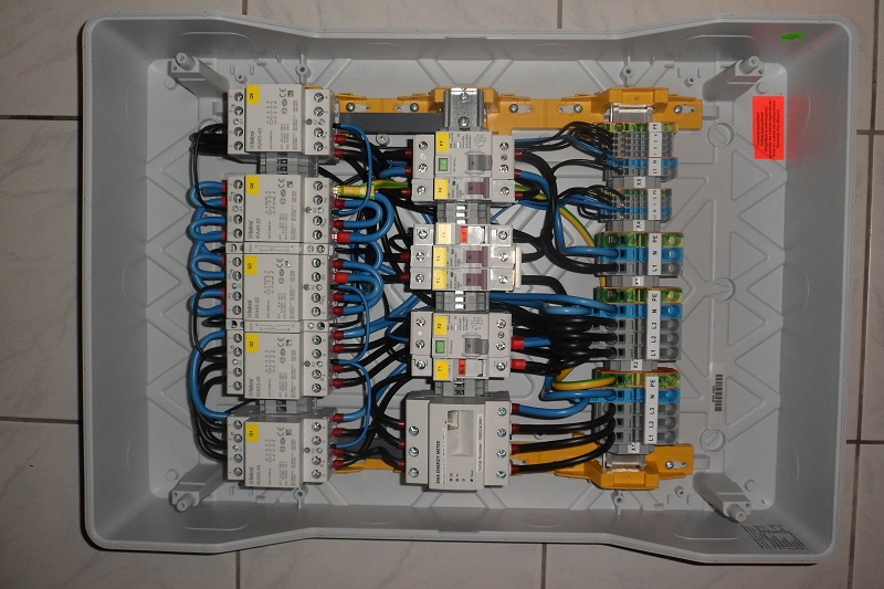

Pour mon autoconsommation, je viens de recevoir mon boîtier de découplage :
Il ne devrait pas rester grand chose pour le réseau... comme le demande EDF.
- Boîtier
- Enwitec.jpg (224.03 Kio) Vu 3267 fois

Ce boîtier s'installe juste après le disjoncteur 500 mA.
Il permet de se désaccoupler du réseau, de rassembler les phases si on est en triphasé (c'est pas mon cas) et de mettre le neutre à la terre.
Ainsi l'onduleur hybride derrière peut créer un réseau de tension à une fréquence de 50 Hz à l'aide de son pack de stockage.
Les générateurs photovoltaïque, Eoliens, turbine ... etc peuvent alors se caler et produire.
Des consommateurs peuvent alors être enclenchés pour consommer ce qui peut l'être.
L'onduleur hybride peut varier la fréquence afin que les générateurs compatibles puissent ajuster leur puissance.

Salut Fred,
Pas mal du tout ce boîtier
Aurais-tu un lien qui donne la spécification détaillée de ton boîtier en anglais ?
J'ai essayé de me raccorder sur leur site, je n'ai même pas su voir le prix.....la langue de Goethe c'est pas vraiment ma tasse de thé.

Bonjour Gérard,
Le plus simple est d'aller sur le site de SMA France :
http://www.sma-france.com/produits/ondu ... ents-61983
Dans les téléchargements du Sunny Island 8.0H, dans la rubrique guide de planification vous trouverez le PDF :
SMA FLEXIBLE STORAGE SYSTEM AVEC FONCTION DE COURANT DE SECOURS
Vous y trouverez tout, même la liste du matériel pour le faire vous même.... mais à moins d'avoir une source de pièces low cost, le truc tout fait reste intéressant.
En MP si besoin, l'adresse de mon fournisseur.

Bjr Mallusonne,
Et ca coute combien cette "bête" ???

bonjour a tous bonjour Mallusonne.
Bonne doc avec en plus plan de câblage et nomenclature. C'est rare de nos jours.
Bon, j’ai pas trop pigé le principe ( dans le cas d'une non injection). Je vais relire.
Mais je me sent un peu (beaucoup découragé) ça me semble bien lourd pour qui possède 1 ou 2 modules de 250Wc
Mais bon je pense que si EDF n e revient pas a la raison, pas mal de gens vont se pencher sur le problème: adapter un système "anti injection" a cout raisonnable pouvant s’intégrer dans un kit 250/500Wc
Mallusone
- Messages : 886
