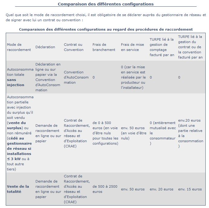

Pour ceux qui sont tentés par les procédures administratives simplifiées, puisque c'est promis, ils s'occupent de tout :
http://links.clic-uvs.com/v/krb/sAZUIkb ... a/ab3e840c
Regardez bien le prix de l'installation (1 kWc) en bas de la pub. Ça laisse sur le derche ! (et à nos âges, le plus dur, c'est de se relever...)
Au hasard de mes recherches sur le net, je suis tombé sur ce tableau de photovoltaique info. J'ai même lu quelque part que le contrat de revente du surplus avait 2 options :
1) vente du surplus classique (10 c€/kwh) et la cerise sur le baba :
2) vente du surplus à titre gratuit ! Dites-moi pas qu'c'est pas vrai ! (dixit Coluche) J'ai du rêver ! Je vais me réveiller, c'est sûr ...
Dans quelle tête de juriste un truc pareil peut-il germer ? Le don ne doit pas exister dans son vocabulaire ... ou son dico a perdu des pages ...
On va peut-être être champions du monde de foot, mais pour la con..rie, c'est sûr, on est en tête !
Nous vivons une époque moderne, le progrès fait rage.
Allez, belle journée, et @ + Michel

C'est 10c€/kWh la vente du surplus.
Et pour ce qui est de la vente "gratuite", faut payer pour pouvoir donner son surplus (faut payer le TURPE). Ben oui, ce serait pas marrant sinon
Je crois que t'es pas prêt de te relever

Merci LR de veiller. Bon sang, mais c'est bien sûr : le petit "c" de centime a disparu. C'eut été trop beau !LR83 a écrit :C'est 10c€/kWh la vente du surplus.
Et pour ce qui est de la vente "gratuite", faut payer pour pouvoir donner son surplus (faut payer le TURPE). Ben oui, ce serait pas marrant sinon![]()
Je crois que t'es pas prêt de te relever![]()
Le pire, c'est que leurs âneries, ils les justifient avec plein de bonne foi apparente les effrontés !
S'ils nous prennent que pour des c.ns, c'est un mauvais calcul ! (Coluche encore)
Mr Hulot est en vacances (Tati) pour ne pas voir ce genre d'aberration ? ou bien ses conseillers sortent de chez nos lobbyistes nucléaires ?
Bref, on est bien barrés avec tout ces dirigeants ...
