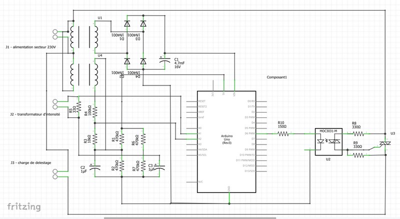

non ce shield ne correspond pas, je veux un shield qui regroupe tout ce que j'ai besoin, alimentation électrique comprise. de cette manière j'ai trois fils uniquementFaites une recherche "emonTx shield Arduino SMT", cela semble correspondre.
- un câble d'alim 230V
- un câble vers le transfo d'intensité
- un câble vers ma charge
c'est ce qui figure sur mon schéma
pour l'usage d'un seul transfo, je peux sans doute utiliser un transfo à deux enroulement et éviter les soucis evoqués dans les deux précédents messages

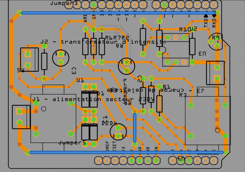

c'est justement pour cela que je voulais faire un shield spécifique, pour garder la possibilité de programmer facilement. j'ai regardé les schémas de robin et il utilise aussi un transfo à double enroulement au secondaire...
ci dessous le schield avec deux transfos routé. il ya les deux transfos et le triac de sortie.

Ne souhaitant pas souder trop de composants, j'ai choisi la solution emontx shield carte Arduino carte de puissance par triac.
Le matériel vient des sites open energy monitor et mk2pvrouter, la pince de chine.(coût environ 80 euros)
La photo de la réalisation est en bas de la page 1, si certains sont intéressés par cette solution, je peux détailler la construction...
