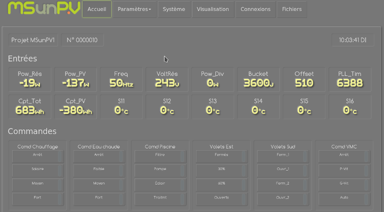

Sinon, pas encore tout à fait terminé mais mon routeur avance bien et il sera prêt à brancher :roll: :

Super, merci à toi
En espérant moins de polémiques que le DrainBloc pour le DrainBack
Un pv routeur tous faits contre un do it yourself
perso je serais prenneur
