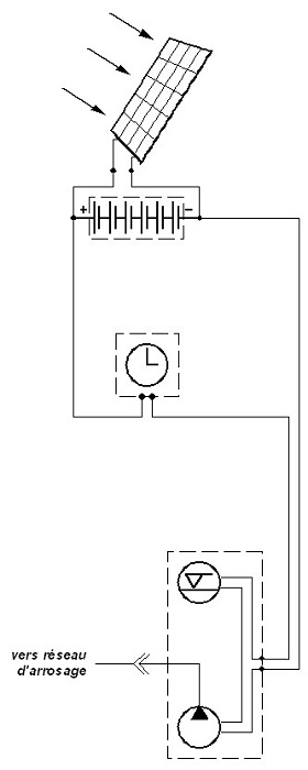

Pour une meilleure compréhension, le schéma :
De haut en bas : le panneau solaire, la batterie, l'horloge de commande, un
capteur de niveau (pour garantir la pompe contre la marche à sec) et la
pompe elle-même.
La pompe consomme 1.2 A sous 12 VDC, l'horloge est peu gourmande : 80 mA
et le capteur de niveau n'est qu'un simple interrupteur.
Au cas où il serait nécessaire d'arroser plus longtemps (par exemple 2 heures)
je prévois une batterie d'environ 5 Ah, ce qui la mettrait à l'abri d'une
décharge profonde.
Bon, c'est maintenant que ça se corse :
QUESTIONS :
1° Quelle puissance choisir pour le panneau ? J'ai compris que la puissance
nominale est une puissance de crête que je n'atteindrai probablement jamais...
2° Quelle orientation pour le panneau ? Plein sud ?
3° Quelle inclinaison par rapport à la verticale ? (Nous sommes à la latitude
46.30°)
4° Dois-je intercaler un quelconque régulateur entre le panneau et la batterie ?
5° La batterie et l'horloge seront dans un boîtier IP65 que je compte stocker à
l'intérieur pendant l'hiver. Que dois-je faire avec le panneau ??? Peut-il rester
dehors en circuit ouvert ?
Merci à celles et ceux qui auront la patience de me répondre (d'autant plus
que vos réponses provoqueront peut-être d'autres questions de ma part) :shock: :eek: ;-)

Alors,si tu connais déjà ,pas de problème ,commence par faire un organigramme ,tu écris et testes ton code
en temps réel et quand c'est au point,tu graves un Atmel et tu te déconnectes de ton PC
Tu te retrouves comme avec ces systemes tout faits du commerce
Tu n'as même pas besoin d'une source puisque tu as une batterie :-)

... commence par faire un organigramme ,tu écris et testes ton code
en temps réel...
... Tu te retrouves comme avec ces systemes tout faits du commerce...
Oups ! c'est précisément là que ça coince : je n'ai aucune
idée de ce qui doit se passer entre le panneau solaire et la
batterie. Que font en réalité les "systèmes tout faits du
commerce" ? Comment estime-t-on que la batterie est revenue
à sa pleine capacité ? On mesure la tension et on coupe la
charge quand on arrive à une certaine valeur ? Et quelle
est cette valeur ? Que se passe-t-il pour le panneau quand
il est coupé de la batterie ? Faut-il le connecter à une charge,
un consommateur, ou peut-il rester au soleil à ne rien faire ?
J'ai vraiment l'impression d'être le plus nul des nuls :schock: :shock: :sad:

Faut pas faire des complexes et te comparer aux autres ;toi amateur et moi ancien professionnel :-)
Dans ton cahier des charges il faut d'abord soigner la batterie .
le seul paramètre disponible facilement est la tension qu'il faut mesurer avec précision (Arduino sait faire)
décider de la charger quand certaines conditions sont réunies et inversement de couper la charge en dessous
d'un certain seuil (c'est connu et dépend de la température.)
Il s'agit en fait d'automatiser ce que tu ferais manuellement , rien d'autre :-)

tignous84 a écrit :... Faut pas faire des complexes et te comparer aux autres ;toi amateur et moi ancien professionnel :-) ,,,
Merci !!! :-)
tignous84 a écrit :... Dans ton cahier des charges il faut d'abord soigner la batterie .
Oui, d'accord.
tignous84 a écrit :... décider de la charger quand certaines conditions sont réunies et inversement de couper la charge en dessous
OK ! et... quelles sont ces conditions et ce seuil ??? :?: :???: ;-)

à Defdef : excellente question !!! faut que je fasse des tests.
Je vais essayer avec du tuyau en PVC transparent, je dois en
avoir dans mon stock de récup...
à Tignous84 : donc je peux "autoriser" le panneau à charger
la batterie si la tension passe en-dessous de 12.0 V , si j'ai
bien compris. Maintenant à quelle tension devrait-il cesser
la charge ? est-ce pertinent de mesurer la température pour
fixer la valeur de consigne de charge maxi ? et que faire du
panneau : le laisser en circuit ouvert ou faut-il lui brancher
une petite charge comme un témoin lumineux ?
Autre question naïve : je dois trouver un panneau débitant
une tension supérieure à 12 V si je veux qu'il recharge la
batterie à plus de 13 V , oui ?
Jean-Pierre

Salut, sur une voiture ,l'alternateur est régulé d'abord en courant ,puis en tension .
Dès que celle-ci atteint les 14 ,2 Volts ,le courant s'annule quasiment.
Idéalement ,il faudrait aussi tenir compte de la température ...
Tu dois trouver pour pas cher quelque chose qui fait ça sur Ali xxxx
N'oublie pas qu'un panneau "12 volts" sort allègrement 17 V à vide :-)

tignous84 a écrit :... N'oublie pas qu'un panneau "12 volts" sort allègrement 17 V à vide :-)
Je l'ignorais !
J'apprends des trucs tous les jours, ici, c'est chouette ! :-D
à Defdef : Pour mesurer la hauteur d'eau atteinte par la
source, il faut que je trouve un moyen de me raccorder
au tuyau de sortie de la source (d extérieur 125 mm).
Je n'ai pas ça, je vais faire la tournée des copains, ça
va prendre du temps, mais je ne lâche pas le morceau ;-)
Jean-Pierre
Je n'y connais rien en solaire, raison pour laquelle je viens vous solliciter...
