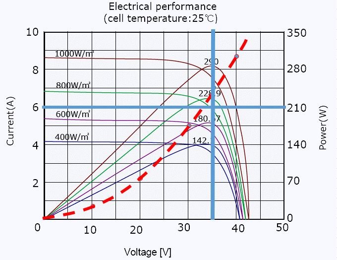

En se basant, par exemple, sur ce graphique pour un panneau de 290W :
http://www.plaisance-pratique.com/IMG/gif/solaire.gif
On s'aperçoit que le panneau délivre son maximum de puissance vers 35 volts, quelque que soit l'ensoleillement.
Il suffit donc de brancher une diode zener de 35 volts/300W, en inverse, directement aux bornes du panneau.
Le courant inverse de la diode, et donc la puissance dissipée dans la diode, dépendra de l'ensoleillement.
L'avantage de la diode zener en inverse, est qu'elle dissipe 100% de l'énergie qu'elle reçoit en chaleur avec P=U*I, U étant la tension inverse de la diode zener et I dépendant de l'ensoleillement.

Olivier, ça n'existe pas une zener de 300W, en électronique ça n'a pas d'intérêt ... Enfin il me semble ...
Tu as un lien pour cette bête rare ...?

En fait c'est encore plus simple. Il faut imposer au panneau, une tension d'environ 35 V pour avoir le rendement maxi. Donc on connecte sur une batterie 35v .. sa tension va assez peu varier avec le courant. Évidemment régulateur etc ... Ensuite il suffit d'alimenter la résistance chauffante du chauffe eau, lui même avec thermostat.

Et sinon, pourquoi pas brancher directement une résistance au panneau solaire ? d'après le graphique, une résistance de 50v/10A soit 5 ohm, passe, à peu près, vers tous les maximum (pour bien faire il faudrait faire varier un peu cette résistance)

Une simple résistance ça marche, mais on est loin des max de production du panneau si le flux solaire baisse ... mais c'est simple et on se prend pas la tête,olivier1322 a écrit : ↑dim. nov. 29, 2020 12:22 pmEt sinon, pourquoi pas brancher directement une résistance au panneau solaire ? d'après le graphique, une résistance de 50v/10A soit 5 ohm, passe, à peu près, vers tous les maximum (pour bien faire il faudrait faire varier un peu cette résistance)
avec une batterie, on va se déplacer sur une verticale donc quasi à Pmax, mais si l'on règle par ex, la résistance pour P = 210W, si le flux solaire est au dessus de 700 W/m² ça charge la batterie, sinon elle se décharge, la puissance à la résistance est constante.
Sur l'image la courbe rouge c'est P=UI, ou U²/R de la résistance, on n'exploite toute la puissance possible du panneau seulement à 35V, sinon on est en dessous ..

La résistance va rarement être au niveau du point de fonctionnement du panneau..
C'est quand même chercher les complications...
J'ai déjà du mal à voir l'intérêt d'utiliser une zener.
Si sa tension de seul inverse.. est de .. 35V.... Et qu'on l'alimente avec une tension de .. 24V.. bah, elle est à l'état bloqué.. (en cas de faible ensoleillement).
Si elle est alimentée à 36V.. le 1V de différence par rapport à sa tension zener.. va être dissipé au travers de sa résistance interne.. qui est par définition très faible.
Donc, fort courant.. qui n'est limité par rien d'autre que la résistance interne du générateur (le panneau solaire), et la résistance interne de la jonction PN de la diode.. à mon avis.. ça va fumer assez rapidement.
ça me semble être un très très mauvais plan.
