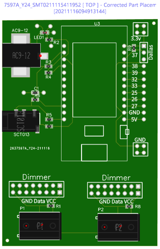

bon, j''ai rebossé sur le pcb toute la journée et cette fois c'est bon ( j'espere )
j'ai rajouté en prévision un emplacement pour une dallas en plus sur le PCB du pc routeur ( ça peut toujours servir ) et remis des emplacements pour rajouter des trucs sur les entrée/sorties de libre
( je sais pas encore pour quoi faire... mais on sais jamais... ( des boutons, un écran... une cafetière)

petite préview du résultat :

- Messages : 3234
Re: PV routeur avec Domoticz et dimmer distant [V3.0]
Tu utilises quoi pour faire tes schémas ?
Tu utilises un plan de masse ? l'auto-routeur a fait quelques dégâts .
C'est très propre ;)
- clyric
- Messages : 1727
- Localisation : morangis
en postant, je viens de me rendre compte qu'il manque 3 trais de coupe pour les modules dallas du dimmer ( que je viens de corriger pour le prochain tirage )
pour l'ensemble je fais tout avec easyeda, je corrige en général l'auto-route.
et il faudra que je regarde pour faire un format encore un peu plus petit pour l'intégrer sans problème dans une boite standard ^^
j'ai prévu aussi des trous en plus en cas de pb si je dois débug ou changer une résistance...

- Messages : 3234
Tu peux effectivement récupérer 1 cm de largeur en tournant ta prise SCT013 de 90° vers le bas. (en limite de coupe avec les dimmer).
Et déplacer ton bloc de résistances au dessus ou en dessous du AC9-12.
En utilisant un plan de masse, il y a des routes qui ne t'emmerderont plus.
- clyric
- Messages : 1727
effectivement...
j'ai déjà gagné une unité sur l'autre coté
et je pensais déplacer les résistances sous le TTgo-Tdisplay pour gagner de la place.
