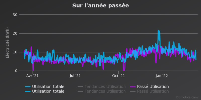

ma conso linky à l'année :
sur-lanne-passe (6).png (110.47 Kio) Vu 2627 fois
c'est pas beaucoup en été et beaucoup en hiver.

Sacré pic entre décembre et janvier ! Tu as du chauffage électrique ?

pour ma conso décembre, c était noël et on avait du monde à la maison + four qui tournait
