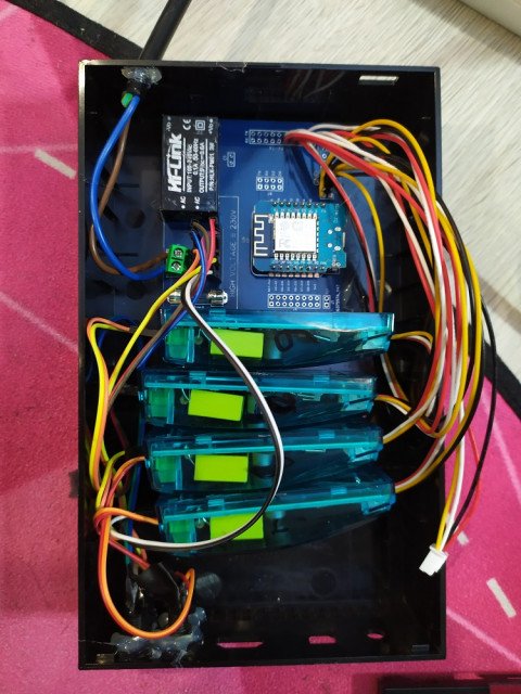

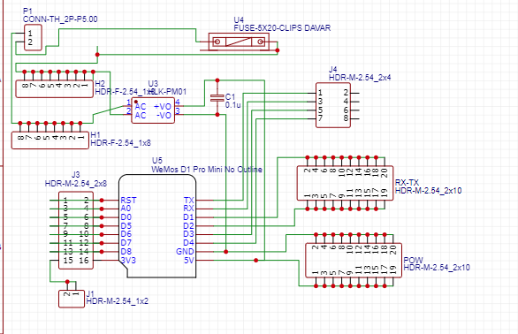

yep,
une carte géré avec un wemos et tu met un log de Pzem. le tout sous espeasy.
Capture d’écran 2022-08-31 110843.png (255.21 Kio) Vu 1305 fois
Capture d’écran 2022-08-31 110827.png (66.34 Kio) Vu 1305 fois
IMG_20220807_210222 - Copie.jpg (78.51 Kio) Vu 1305 fois
IMG_20220807_210445 - Copie.jpg (89.88 Kio) Vu 1305 fois
les tores sont connecté à des cables de récupération d'anciennes alim ( pour la prise )
