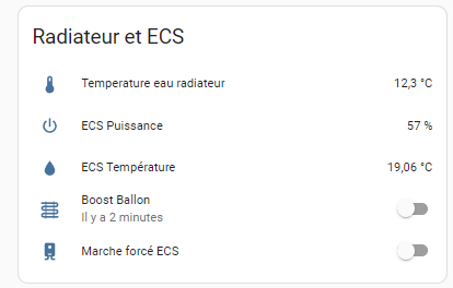

après c'est possible en utilisant de la domotique ( HA entre autre ) en demandant une chauffe à partir d'une certaine heure. certains le font. sinon il y a l'autre possibilité que je fais, vu que je n'utilise pas toute les résistances du ballon c'est d'utiliser les autres résistances sur un minuteur programmable
c'est aussi très efficace. ça fait pas mal d'année que je tourne comme ça, et ça évite de fatiguer le dimmer. ( faut pas oublier que c'est un dimmer chinois derrière )
cette méthode aussi permet d'activer manuellement un boost de chauffe (en cas de grosse prod )

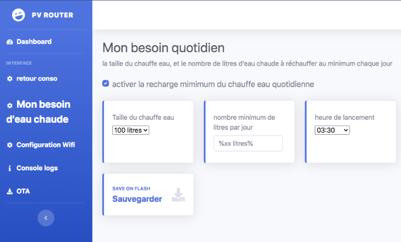

l'idée serait de donner une température mini à atteindre. ( 45-50 par exemple ) et lancé à une heure pendant X minutes max
( un autre soucis, c'est que certains sont hors réseau internet et donc pas possible de récupérer l'heure )

Dans ma tête, c'est/c'était le routeur qui connaissait la quantité d'énergie fourni au chauffe-eau dans la journée, et par conséquent, c'était plutôt à lui de gérer la commande de l'activation en "marche forcé".
Dans ma tête, le dimmer n'avait pas nécessairement de sonde de température, et donc je n'avais pas en tête, qu'il pouvait gérer localement "un manque de chaleur évident". Et dans ma tête, tous les dimmers avaient un relais (vu les paramétrages présentés dans la page config.html). J'avoue humblement que je n'ai pas spécialement fouillé dans le détail des fonctionnalités. Je me suis servi de la base du code pour faire une sonde de mesure du taux de co2, donc rien à voir avec la choucroute...
Mais un des concepts du routeur de l'apper me semble être "la simplicité d'utilisation", et la possibilité de l'installer sans faire de code ou de bricolage complexe. Et dans cette optique là, ça semblerait logique, que le cas extrêmement fréquent du chauffe eau sur le dimmer 1, reste très facile, et "humainement amicale" (user friendly). L'utilisation de la température réelle est ce qui semble le plus précis (au delta près du positionnement de la sonde), et cela pourrait être dans les paramètres (encore une fois, j'avoue ne pas avoir ne serait-ce que parcouru toute la doc). Mais quelques soit le cas (gestion par température ou par quantité d'énergie injectée), ce serait top qu'un chemin+une doc existe pour "le grand public".
