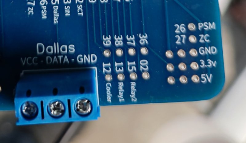

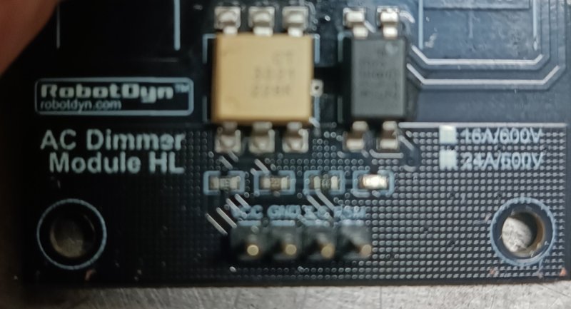

Re: Montage PV Routeur "Clyric" pour un nul
Je suis entrain de monter le routeur et je voudrais pas faire de connerie
Je voudrais connaître l'endroit exact pour souder coté carte et dimmer le câble violet de votre schéma pour enclencher le dimmer

- clyric
- Messages : 1727
- Localisation : morangis
ZC-ZC
PSM -PWM
GND -GND
VCC - 5V
PSM -PWM
GND -GND
VCC - 5V
