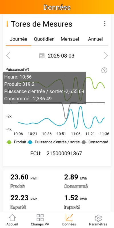

Première question pour le moment basée sur une copie d'écran de mon application ( voir ci dessous)
Screenshot_20250803_183929_EMA App.jpg (49.68 Kio) Vu 3175 fois
Si je comprends bien la courbe verte de production des panneaux, je comprends mal la courbe bleue (entrée/sortie ???) et pas du tout la courbe grise en particulier le point de data de 10h56 avec une conso de - 2,3 Kw alors que la totalité de conso estimée max est bien inférieure.
De plus, c'est quoi une conso négative ??
Donc, si vous pouviez me remetre mes pendules :sadbye: :sadbye: à l'heure cela me serait bien utiles pour la suite .
Merci d'avance.

la pince de mesure de surplus ( celle qui est sur le cable entre le tableau et el disjoncteur principal ) est à l'envers
la courbe noire est la conso elle doit etre en positif
il faut couper l'ECU ( bouton rouge ) , ouvrir la pince , la tourner , la refermer , rallumer l'ECU, attendre

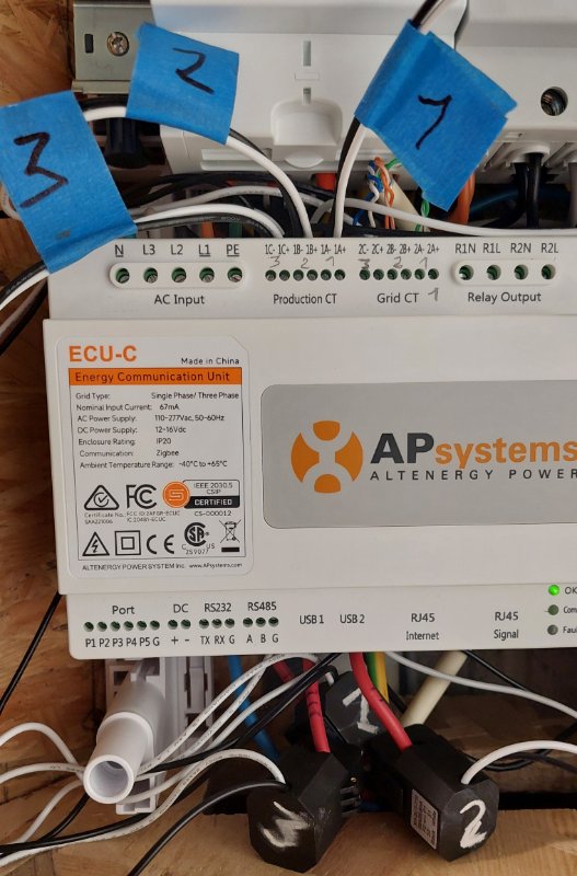

Message par yan3560 »
Bonjour flen42.
Comme promis, voici les photos avec beaucoup de mal (erreur générale à chaque demande d'insertion de photos et photos manquantes ou en double à l' insertion).
Bon après 15 minutes d'essai infructueux j'envoie si je peux la derniere photo via un autre post

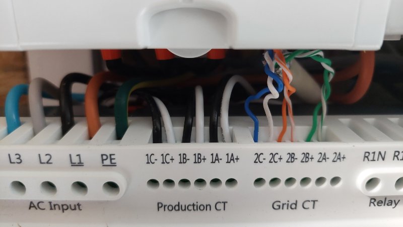

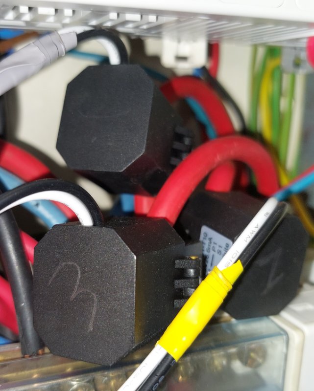

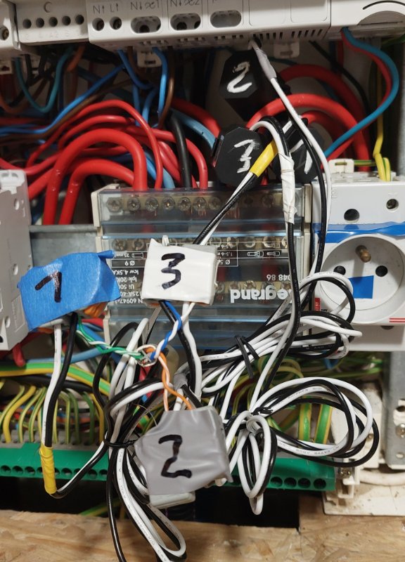

Je n'avais pas compris que tu es en triphasé ! donc autre source de défaut : il FAUT que TOUS les éléments soient dans le même ordre de phase
alim ECU phase L1 marron = pince prod A et pince grid A phase L2 noir = pince prod B et pince grid B phase L3 gris = pince prod C et pince grid C
à vérifier
et merci pour les photos , mais je n'arrive pas à identifier di elles sont dans le bon sens :
pour la prod la fleche de P1 vers P2 doit aller depuis le tableau vers les onduleurs
pour la conso la fleche de P1 vers P2 doit aller depuis le réseau vers el tableau
enfin les fils des pinces de conso ont été allongés , bien vérifier que les couleurs correspondent : pince phase L1 blanc = blanc vert , noir = vert etc
d'après mon expérience , pour arriver à dépanner , il ne faut pas avoir de certitude , il faut tout recontrôler ( y compris le serrage des fils tirer doucement les borniers sur l'ECU sont fins )

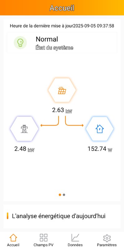

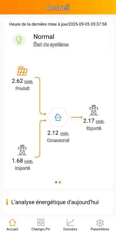

Mais voici deux autres photos prisent au meme moment que je ne comprends pas.
La première : état du système simple
Screenshot_20250905_093804_EMA App.jpg (29.47 Kio) Vu 455 fois
La seconde: état du système élaboré
Screenshot_20250905_093810_EMA App.jpg (32.05 Kio) Vu 455 fois
Je n'ai à de moment et depuis 1 h aucun gros consommateur ( foisonnement seulement).
D'un côté, conso de 152 74 W
De l'autre, conso de 2,12 Kw
Du coup ????

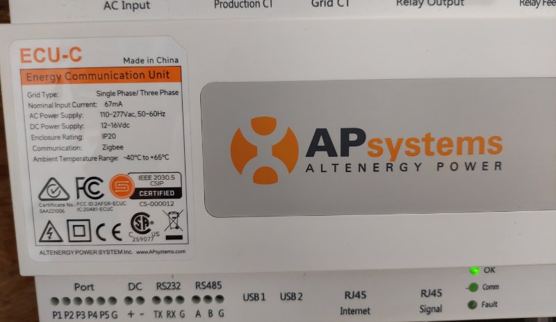

Voici les photos repères
Les capteurs du boîtier EMA sont branches sur PRODUCTION CT
Repères sur capteurs, fils et tableau au crayon.
Les capteurs sur mon tableau principal sont reliés a GRID CT.
Sur mon tableau principal les capteurs sont tel que :
En Bretagne, on a du vent et le triskell.
Après le solaire, je passe à l’éolien !!
En fait tu lis mal. Il s’agit de 2,12 kWh
En premier tu as les puissances à l’instant de la lecture
En second c’est l’énergie depuis le debut de la journée
La puissance te permet d’analyser et de décider si tu peux ajouter un consommateur pour diminuer le surplus
L’énergie te permet de faire un bilan financier

Ok bien pris.
Donc si je comprends bien et à 09h37 (heure de la capture d'écran) j'ai produit instantanément 2,63 KW et je cumule depuis 00h00 une production de 2,62 KWh.
Donc alors qu'il fait jour depuis pas mal de temps et même si c'est le matin ( panneaux producteurs à l'est), je n'ai produit que 100 w en plus entre 00h00 et 09h35 ?
C'est correct ou je suis bouché à l'émeri ?
