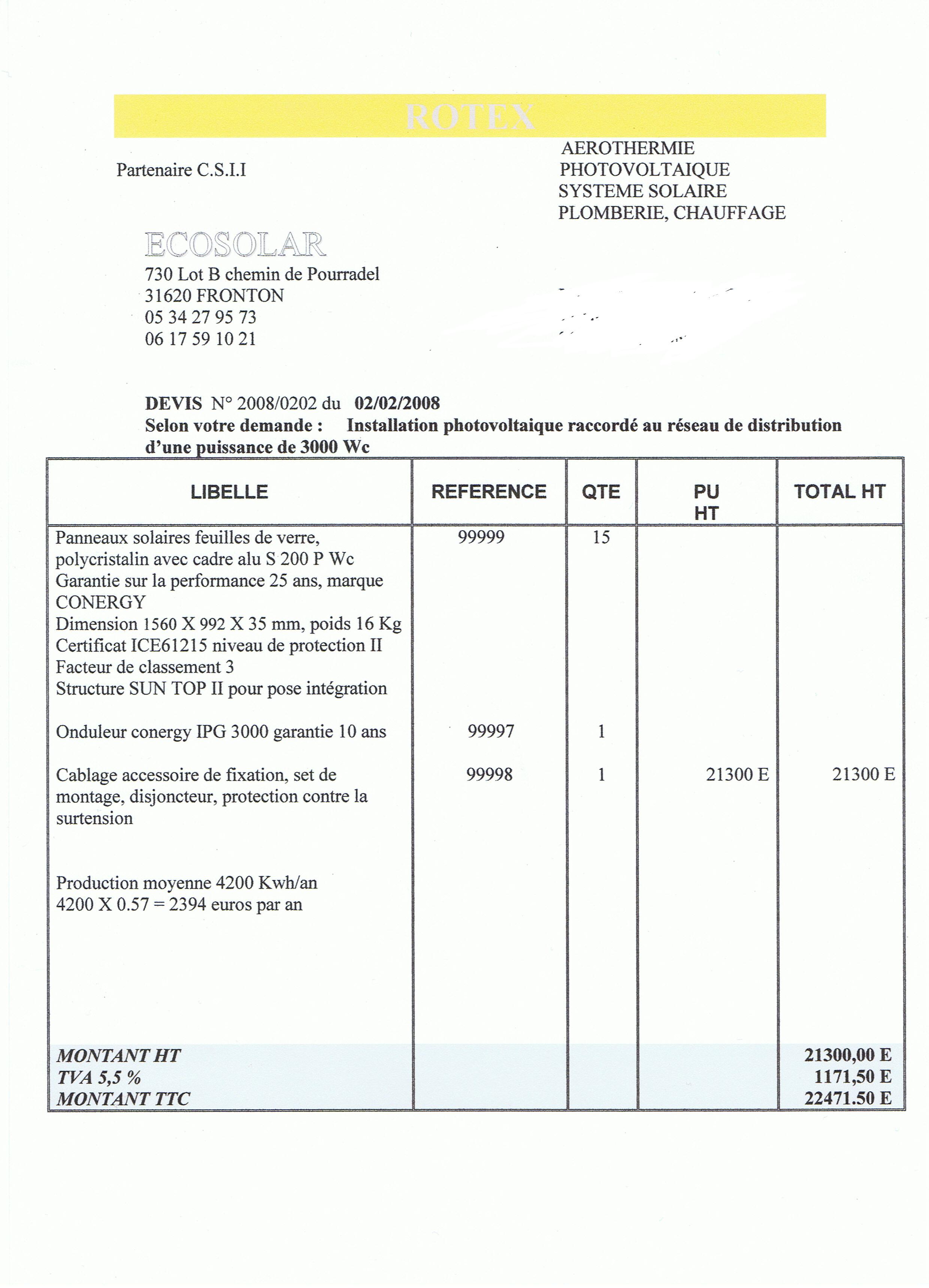

:roll: bonjour a tous.
pour mon premier post,je vous donne le devis qu'on ma proposé pour une puissance de 3000Wc en region toulousaine:
-Panneaux solaires feuilles de verre, polycristalin avec cadre alu S 200 P Wc
Garantie sur la performance 25 ans, marqueCONERGY
Dimension 1560 X 992 X 35 mm, poids 16 Kg
Certificat ICE61215 niveau de protection II
Facteur de classement 3
-Structure SUN TOP II pour pose intégration.
-Onduleur conergy IPG 3000 garantie 10 ans
-Cablage accessoire de fixation, set de
montage, disjoncteur, protection contre la surtension
pour un prix hors pose de 22471 euros ttc
Main d’oeuvre et mise en service de l’installation: 1477euros/ttc
soit le tout a 23948 euros ttc pour une production moyenne annoncée de 4200Kwh par année.
qu'en pensez vous?

je suis installateur de photovoltaique et je trouve que les tarifs que vous avez eu sont corrects.
il faut compter environ 7€ HT le Wc environ pour le materiel et la pose environ 1 € le Wc.
pour la pose, ce tarif est a titre indicatif car tout depend du type de couverture, de la facilite à faire passer les alimentations...
j'espere avoir repondu a votre question

salut
une petite question, c'est 3000wc excatement, car attention si 3001wc ou plus la tva change

Moi je le trouves un peu "salé" ce devis.
A l'heure actuelle pour les puissances proposées on se trouve plutot aux alentours de 6 Euros le Wc installé.
Nous dirons donc qu'un deuxième avis ne serait pas superflu !

- pour "superplombier",il s'agit de 15 panneaux de 200w chacun.(qui font donc 3000w)
-a ce jour j'ai recu 2 autres devis ou je vous donne les principaux elements:
1°: societe "ENERGY-PROD"
*14 panneaux sanyo hip-210nhe5(2940wc)
*onduleur sma sunny boy 2800i +sma sunny bean(appareil de
surveillance)
*branchement edf compris(forfait maxi de 600 euros)
pour un prix ttc de 21700 euros.
2°: societe"A3M"
*12 panneaux sanyo hip 210 nkhe1(2520wc)
*onduleur solarmax 3000 s
pour un prix ttc de 19649 euros.
deuxieme devis de cette societe:
*14 panneaux solarworld 210wc(2940 wc)
pour un prix ttc de 19997 euros.
-ce jour je recois la visite de la societe tenesol pour un devis.
je vous en dirais plus un peu plus tard.
-pour les personnes qui veulent les devis en entier,je peut vous envoyer des copies par mails.

-j'ai recu ce soir la visite de"evasol"(filiale de "tenesol")pour un ultime devis.
panneau de leur fabrication d'une puissance de 2800wc pour un prix de 28793 euros ttc (frais de compteur edf compris)
ou une puissance de 2000wc pour un prix de 21600 euros ttc.$
-un peu trop cher a mon avis;
le commercial a joué sur le fait qu'il dependait de "tenesol" (groupe appartenant a 50/50 total/edf) et qu'il fabriquait des panneaux depuis 30 ans et qu'ils avaient une légitimité sur le photovoltaique!!!!
il a bien insisté sur le fait que leurs panneaux sont de fabrication francaise alors que apparament ils ont une usine au maroc!!!
voila donc pour mes differents devis et je pencherais sur celui de energy-prod?
qu'en pensez vous?

Bonjour avez vous la possibilité de mettre les devis complets en ligne?
pi1968
Messages : 5
Enregistré le : mer. févr. 06, 2008 18:17 pm
Localisation : carbonne-31
Message par pi1968 »
ci-joint mes differents devis:
devis a3m.jpg (563.91 Kio) Vu 4427 fois
devis photovoltaique.jpg (789.83 Kio) Vu 4427 fois
devis conergy1sur2.jpg (475.58 Kio) Vu 4431 fois

Bonjour à tous, en tant que bureau d'étude je voudrais préciser que je trouve les devis de la société Energy prod et A3m très corrects, la seule remarque que j'ai est que les panneaux Sanyo NHE5 sont des panneaux d'anciennes générations.
Les nouveaux au catalogue Sanyo sont de référence NKHE1 OU HDE1.
D'une façon générale, il est très important surtout de regarder l'homogénéité de votre installation pour en tirer le meilleur parti.
Donc je sais bien que le critère "prix" est souvent décisif dans le choix de tel ou tel devis, mais ce que je recommande avant tout c'est de tenter de bien se renseigner sur les différents éléments composant vos kits, et d'être attentif sur les simulations de rendement qui vous sont proposées, car d'un outil de simulation à un autre vous pouvez rencontrer de grosses disparités pour un même matériel.
Je ne veux alarmer personne, mais juste rappeler que cela doit être avant tout un achat réfléchi, d'un bon rendement financier et surtout signe de votre implication dans la création d'énergies renouvelables.
