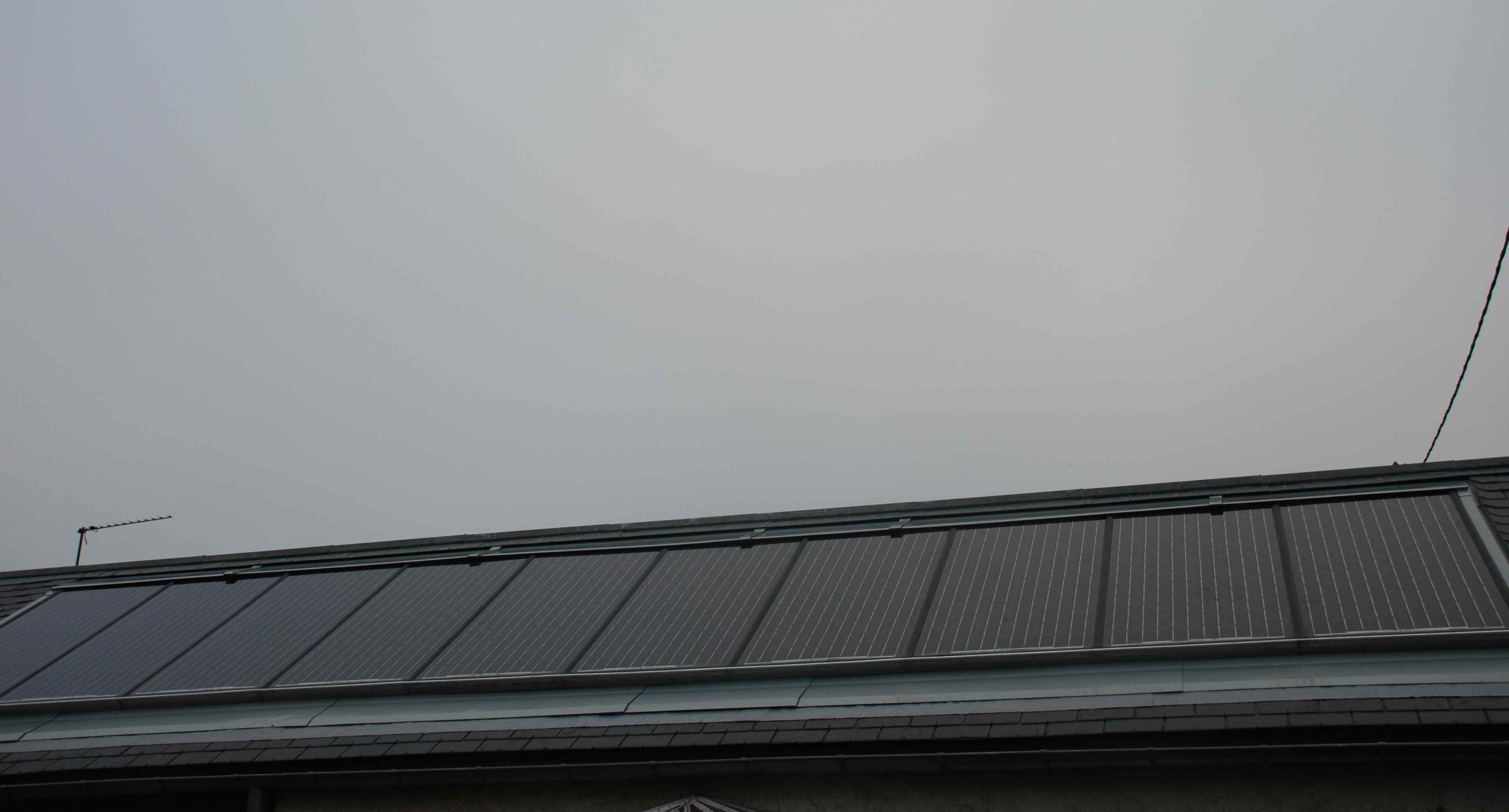

Malgré mon projet de solaire thermique, toujours en réflexion, j'ai franchi un premier pas avec des panneaux photovoltaïques. J'ai fait ça sur la remise au fond du jardin, c'était trop compliqué d'y installer du thermique, en raison de la liaison souterraine qu'il aurait fallu faire.
Voici deux photos prises sur le vif (celle du bas à voir en premier)
Ce sont des panneaux "SolarWorld" posés par SUNNCO. Puissance 1700 Wc (10 panneaux de 170 Wc)
Déjà produit 1 Kwh en quelques heures malgré les nuages.
Bon WE !
Bon WE !
- travaux.jpg (109.45 Kio) Vu 3315 fois
- fini.jpg (159.56 Kio) Vu 3291 fois

Mon but est d'avoir une maison la plus économe possible en énergie, tout en préservant le look, le confort, et un retour financier supérieur à du sicav monetaire.
Mon projet final est une PAC couplée à des panneaux solaires thermiques avec ECS.
Je suis en train de murir mon projet. J'ai donc conservé de la place sur le toit pour cela.
L'isolation et les doubles vitrages ont étés faits il y a 5 ans.
Vendredi dernier la production d'electricité. Les panneaux sont reliés à un onduleur sunnyboy 1700. Il re-injecte pour l'instant dans mon installation (à l'envers) en attendant dans quelques semaines le compteur de production.
Je vais aussi étudier la possibilité de m'en servir comme secours. J'ai été sans courant pendant 5 jours en décembre 1999...
Mais pour cela il faudrait shunter le disjoncteur de présence tension, ce qui est interdit. Il faut me faut donc juste savoir le faire, au cas où.
Bon WE !

Bon, voilà une semaine que l'install est terminée, et qu'un ciel bas et lourd pèse sur mes panneaux... 10kwh en 1 sem, c'est pas beaucoup, à peine la moitié de ce qu'il faudrait en cette saison, mais la Toussaint c'est souvent comme ça.
J'ai regardé la doc de l'onduleur, pour le faire fonctionner en secours, il faut l'ouvrir et le bidouiller. Donc pas question, on verra le jour où la tempête de 99 reviendra, où qu'EDF sera en grève. J'espère être raccordé au réseau dans quelques semaines, pour pouvoir bénéficier des 56cts d'euro le Kwh !

Bravo pour la puissance, Patrick, surtout que tu as du dépasser le plafond du crédit d'impôt.
Je rajoute un détail de mon install que je trouve très bien intégrée dans la toiture. Seule la bavette du bas est un peu large.
Bon WE
Bon WE
- detail.jpg (192.19 Kio) Vu 3252 fois
