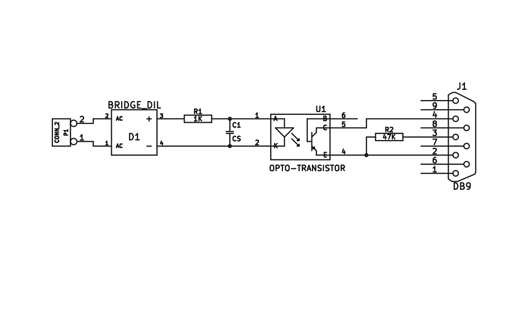

Suite à la venue d'un technicien de mon FAI pour des problèmes d'ADSL, j'ai dû déplacer l'étagère à confiture qui bloquait l'accès à ma ligne télécom et à mon compteur zélectronique.
J'en ai donc profité pour brancher un câble sur les bornes I1/I2 du compteur (au passage, elles sont bien dans le capot du bas non plombé, merci à ceux qui m'ont donné l'info) et de souder quelques composants pour tester ce qui l'en sort.
Ben ça a marché du premier coup et en plus les trames sont complètes, je n'aurai rien à demander à Zédé_éf.
Sur le schéma joint aucun composant n'est critique. Un pont de diodes de récup, un opto-coupleur à sortie transistor de récup aussi (sur une vieille alim à découpage), 2 résistances et un connecteur sub-d 9 pts femelle. Le condensateur n'est là que pour faire joli, au cas où.
Testé sans problèmes sur le port RS232 d'un vieux PC portable.

excuses moi Patrick, mais j'ai rien compris. Tu pourrais expliquer cairement ce que tu as fait? :eek:

Il s'agit d'un schéma permettant de récupérer très simplement les informations que les compteurs électroniques peuvent mettre à disposition de l'usager.
Il reste ensuite à les traiter pour les rendre exploitables.

Voui, c'est un montage à intercaler entre un compteur électronique d'abonné et un PC ou tout autre objet futile ou utile ayant un port série.
Le compteur envoie sur ces sorties en continu plusieurs données, comme par exemple l'énergie consommée depuis sa mise en service (l'index de conso), la puissance instantanée apparente en VA, l’ampérage maxi ou le changement de tarif le jour suivant.
Jean-Yves, mon compteur est dans le garage et je n'ai donc pas encore testé sur de grandes distances mais EDF annonce une longueur possible de câble de 500m. J'ai un couronne de 100m de câble réseau toute neuve sous la main, je ferais quelques essais avec ça...

j'ai un montage semblable sur une paire téléphone de 100 m sans problème
