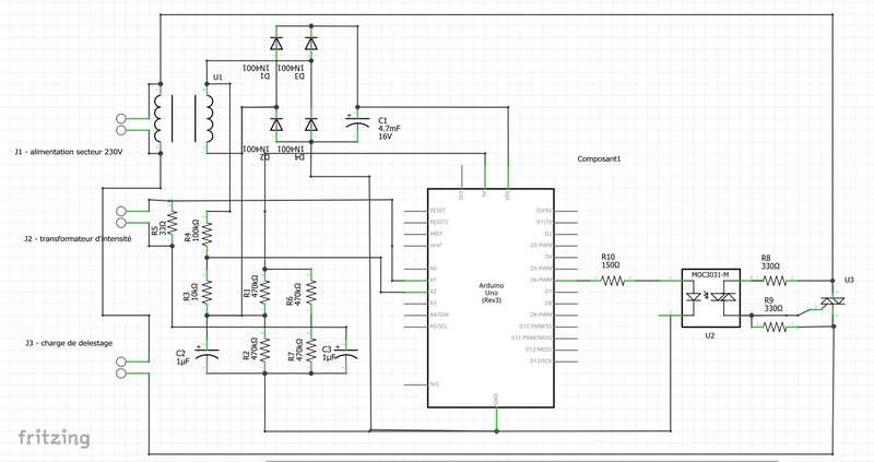

j'ai signé un CACSI et je dispose de deux panneaux de 280W 40° expo SO reliés à un onduleur AEconversion inv 500/90
je souhaite réaliser un shield pour carte arduino UNO qui regrouperai
- l'alimentation par transfor 9v
- la lecture de tension
- une prise pour transformateur d'intensité
- une prise pour une charge de 500W
du coup on aurait juste un petit boitier avec la carte uno, le shield et trois cables
je mets le schéma en pièce jointe pour avis et commentaire
shield v2.jpg (73.98 Kio) Vu 5126 fois
Modifié en dernier par oliv_oliv le mar. nov. 28, 2017 20:37 pm, modifié 2 fois.
tignous84

Avec un seul enroulement,tu arrives à faire l'alim + le mid point ?
oliv_oliv
Messages : 10
Enregistré le : jeu. nov. 23, 2017 12:41 pm
Re: PV routeur low cost DIY
Message par oliv_oliv »
c'est ce que je souhaite. pourquoi ça ne fonctionnerai pas?
tignous84
Messages : 344
Message par tignous84 »
oliv_oliv a écrit :c'est ce que je souhaite. pourquoi ça ne fonctionnerai pas?
yen a qu'on essayé ,ils ont eu des problèmes ....
Il faut que l'enroulement qui produit ta sinusoide de référence de tension soit flottante et"assise" sur la mi tension sortant d'un
Ampli OP (pour la basse impédance) ....
