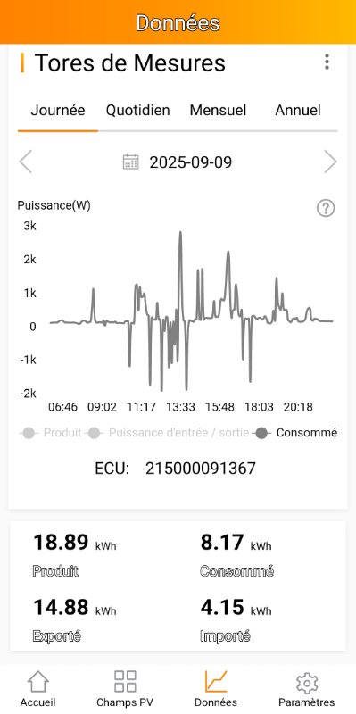

Pour le repérage des phases je fais ça aujourd'hui.
Pour les "courbes par phase", de quoi parles tu exactement ?
Phase au sens électrique ou phase au sens état successifs d'un déroulement ?
Car pour ma part, je ne peux que sélectionner que tout ou parties des 3 coubes (prod, conso, puissance entrée sortie) mais rien dautre.
En tout les cas rien en relation avec les phases L1,L2,L3.
Exemple ici sur la courbe conso avec mes conso négatives.

flen42
Messages : 491
Localisation : Loire
Re: Application EMA APSystem et relevés Enedis : Je n'y comprend rien !
Message par flen42 »
Precision :
Je parle du site web. Et non de l’application sur telephone !
https://apsystemsema.com
