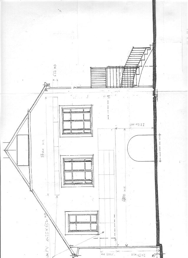

salut super plombier,
Ton dernier post m'a permis de réfléchir un peu plus à mon projet pv, tout en pédalant hier après- midi sous un soleil de plomb, j'ai cogité..
voici de ce que compte déposer en mairie, qu'en penses-tu ?
Michoko
fa?ade sud.jpg (56.68 Kio) Vu 3157 fois
superplombier
Messages : 954
Enregistré le : dim. déc. 17, 2006 19:01 pm
Localisation : Bougé-Chambalud 38 dauphiné rhodanien
Message par superplombier »
cela m'a l'air bien, quelle pente?

Message par MICHOKO »
eh bien comme tu me l'as conseillé, je choisis 30°, je mets 12 capteurs (130wc) 652x1425 mm sur l'abri que je vais modifier et 4 capteurs en brise soleil au dessus des fenêtres (avancés d'au moins 50 cm/mur car en plein été le toit fait de l'ombre sur la façade), un seul onduleur pour 2030 wc...si c'est accepté par la mairie, les BAT, la commission PPRI....ça fait beaucoup, je dépose mon dossier ce soir et j'ai 2 mois d'attente !
Michoko
t compte de relie au reseau et vendre le surplus à EDF? ou stcoker sur batteries? un seul onduleur oui
