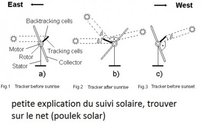

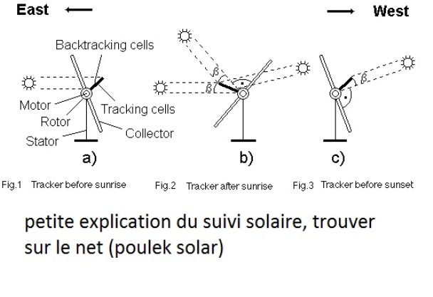

l'angle de suivi Est Ouest et de plus ou moins 170°
quand a la mise en place, c'est la cellule d'Est qui capte le soleil donc fait tourner le moteur dans le bon sens, voir schéma de branchement plus haut.
quand le moteur s’arrête, la cellule Ouest prend le relais pour faire le suivi jusqu'au soir.
la mise en place Ouest vers Est ce fait en plus ou moins 45min a 1heure suivant la puissance du soleil.
bien sur il faut du soleil et en ce moment c'est plutôt très couvert
voila j’espère avoir a peu prés répondu le plus simplement possible.

salut, j'avais pas trop le temps de faire un schema, donc j'ai trouver sur le net exactement l'explication de mon systeme, donc voici une photo.
et je suis entrain de faire un nouveau systeme de moteur engrenage proteger des intemperies avec un vieux servo de modelisme, ou j'ai deja enlever l'electronique et surtout la butée, juste a faire une nouvelle petite platine et une poulie pour monter a la place de celui existant, en plus je suis dans la chasse au frottement avec montage d'un roulement a bille sur la tige filetée.
