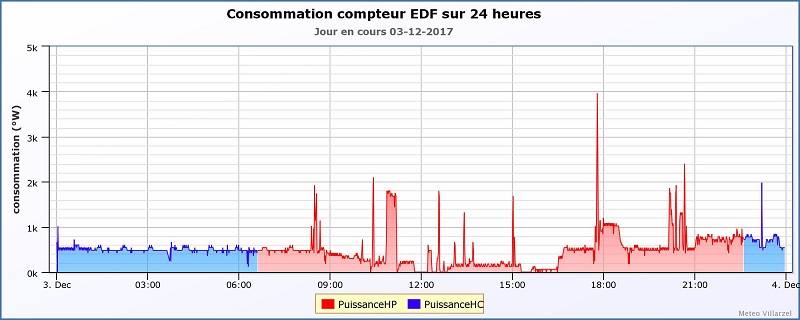

en tous cas
le PV en autoconsommation ça marche et c'est ce qui compte
meme en hiver avec ces jours tres court :cool: :cool: :cool:
en pièce jointe la journée très froide ce ce 3 décembre avec un ciel très laiteux
