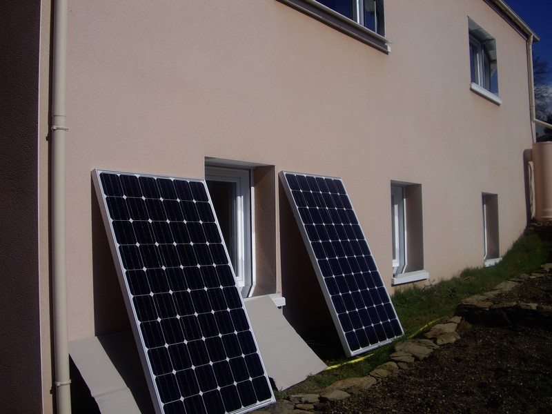

Voici le matériel reçu hier. MERCI RV.
Je suis revenu chez moi pour le week-end, j'en profite pour faire quelques essais.
Cette installation est provisoire, juste le temps d'une journée.
Dés le mois prochain je fixe les panneaux en façade. Ma demande préalable ayant été accordée.

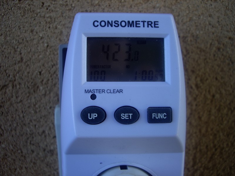

Félicitation pour ton autorisation de la mairie et pour ton choix de matériel. Sortir 423w avec deux M 215 sur une installation test en une après midi c'est digne d'un champion. :cool:

merci pour tes encouragements!
Ils étaient pour l'occasion inclinés à 68°, peut etre qu'en ramenant l'inclinaison à 55° (comme c'est prévu pour l'accroche en façade), la production sera meilleure... à voir!
