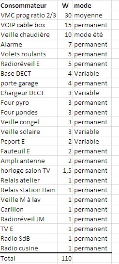

Je me suis pris un petit quart d'heure pour faire le tour et estimer les appareils qui consomment une veille permanente, sans compter le frigo et le congel
je suis arrivé à 110 W d'estimation, 963 kWh soit 116€ttc/an !
Ci-joint un exemple par odre croisant
Dans la chasse aux consommateurs : surveillez vos frigos et congelos !
Trop vieux mon frifo me consommait plus de 100€ par an !
par son remplacement j'ai fait un gain de 20% sur le total de consommation de la période estivale d'une année à l'autre !
...et 1 W par ci et 1 W par là !
Jmat
Modifié en dernier par Jean-Matthieu STRICKER le mer. févr. 20, 2013 17:22 pm, modifié 1 fois.
