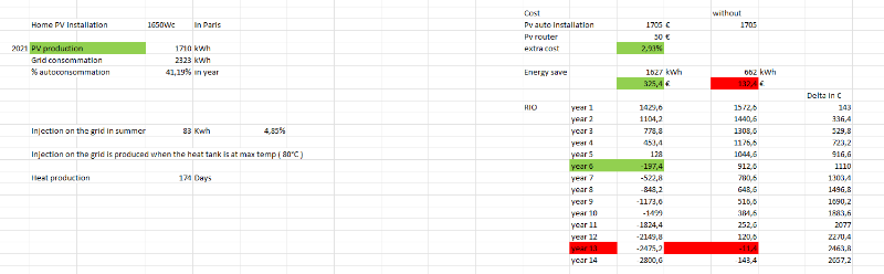

au passage, vu que je faisais des stats pour un dossier :
sur une install de 1600Wc
le prix d'un pv routeur est remboursé par le gain dans l'année.
le RIO des PV passe de 13 ans à 6 ans.
Le nombre de jours avec le PV qui rempli totalement le ballon est de 174 jours ( T° > 57° ( le ballon s'arrête à 55° et le dimer à 75° )
et chauffe le ballon 273 jours dans l'année.

c'est sûr que c'est assez parlant,
sauf est-ce possible sans un "linky" ??
