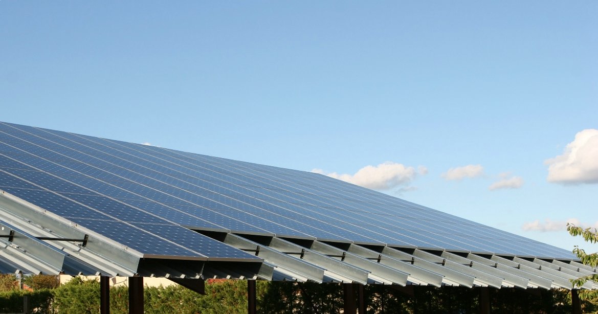

Voici comment je réalise la ventilation des modules :
Installation PV de DAVY35
davy35
- Messages : 39
- Enregistré le : jeu. mai 04, 2006 16:32 pm
- Localisation : Rennes - 35
pour le refroidissement des panneaux, mon idée serait :
en été : refroidir les panneaux avec l'air provenant du puits canadien
en mi saison et hiver (c'est utile de refroidir ?), refroidir les panneaux avec l'air extérieur et amener l'air réchauffé dans mon sous sol.
Ça implique que l'air puisse circuler facilement derrière les panneaux et accessoirement que je trouve un passage pour amener mon puits canadien la haut...
Mallusone
- Messages : 886
j'avais pensé aussi au puit canadien... cependant c'est fonction de la puissance du puit et du besoin en refroidissement des modules.
Comme j'ai 251 m2 de module imaginez la taille du puit canadien...
Oui c'est pas toujours utile de refroidir les modules... suffit de regarder la puissance délivré par l'onduleur, si celui-ci est à 95% de son potentiel, c'est inutile (en fonction de la puissance solaire disponible) mais s'il travaille à 75 % alors qu'avec des modules un peu plus frais, il passera vers les 95%
Je compte aussi récupérer l'énergie sous les modules... j'ai aussi un sous-sol mais surtout un gros volume sous ce toit solaire a chauffer. Je n'ai pas tranché encore... mais j'ai laissé 15m en bas de ce toit pour poser du thermique.
Je vous parlerai du moyen mise en oeuvre pour refroidir (en plus de l'effet cheminée) lorsqu'il sera installé et au vue du résultat.
