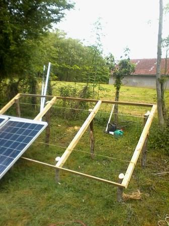

Ci dessous qques clichés ( de très mauvaises qualités...) de l'install finalisée
Le chassis avec 8 pieux fichés à 50 cm. Je paye une bière à celui qui en arrache 1 !!

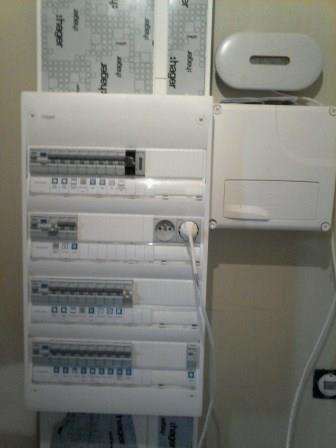

Le répartiteur de terre et le boitier de jonction AC
IMG_20150807_091219 bis.jpg (33.37 Kio) Vu 2677 fois

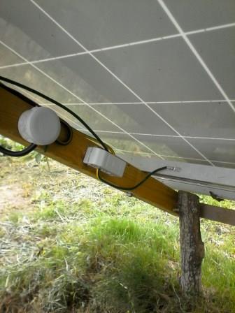

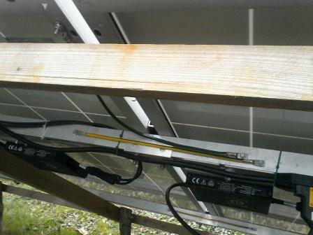

Suite et fin...
Mise à la terre et liaison entre rails
IMG_20150807_091150 bis.jpg (31.36 Kio) Vu 2677 fois

et bien voila 1 KWc bien accessible dans le cas ou !!! Car la loi de Murphy ou loi de la vexation universelle veut que si l'install est au sol tu n'interviendras jamais alors que si elle est sur le toit il te faudra y monter pour reparation ! :marteau:
Et la ou tu vas apprecier, c'est les 2 fois par an pour donner un p'tit coup de torchon apres une bonne pluie pour nettoyer les panneaux ! Je viens de le faire sur les miens ce matin apres la drache .... 42 panneaux au sol en moins d'1/4 heure avec la brosse qui va bien et un coup le tuyau d'arrosage ... le pur bonheur !
Attention a ne pas pas minimiser la prise au vent que ce type d'install peut avoir, si petit soit-elle ! Pour un groupe de 14 panneaux dans la meme config, les calculs pour mon install m'imposaient une masse totale de pas loin de 2 Tonnes pour tenir a des vents de 160Km/h ... et ne pas negliger non plus les efforts reguliers que peuvent subir tes pieux et qui pourraient, a force de temps, se dechausser !!! Loin de moi faire peur, mais un p'tit coup d'oeil de temps en temps quand tu passes ne coute rien et te permettra d'evaluer la situation.

Merci Rames pour ces conseils!
Pas inquiet pour le vol car mon jardin de 6 ha fait qu'ils ne sont pas visibles.
J’ai estimé avec un pifomètre à rétro plasma inverse que la tenue à l'arrachement de chaque pieux était de l'ordre de 100 à 150 kg soit 800 à 1200 kg pour l'ensemble. Je pense avoir de la marge car je suis sur des coteaux bien protégé du vent d’Ouest.
Jérôme
