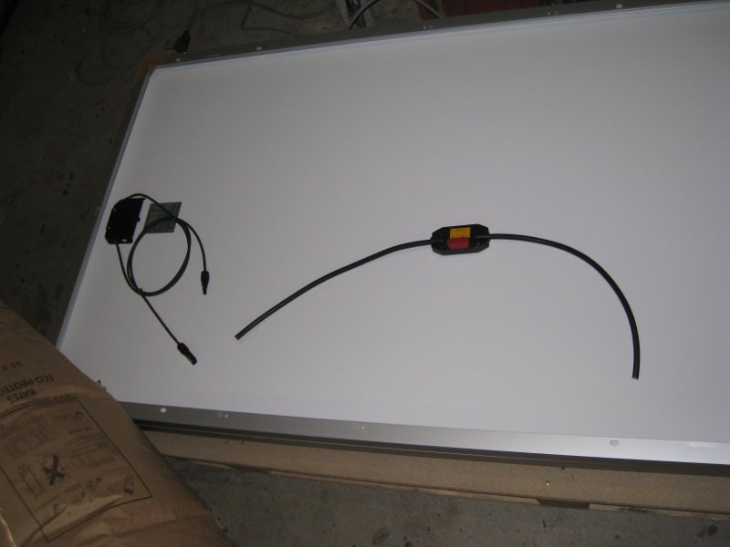

bilou69
Message par bilou69 »
bonsoir à tous,
afin de reprendre dans le calme le topic ''autoconsommation pour les nuls'' :roll:
j'ai repris avec l'aide de LR83 le branchement de mon installation (photos postées le weekend dernier).
cela vous plait mieux !? :lol:
un grand merci à LR83
