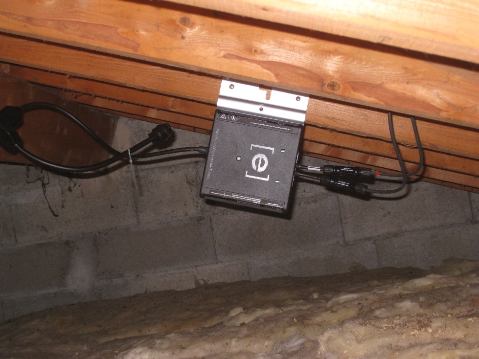

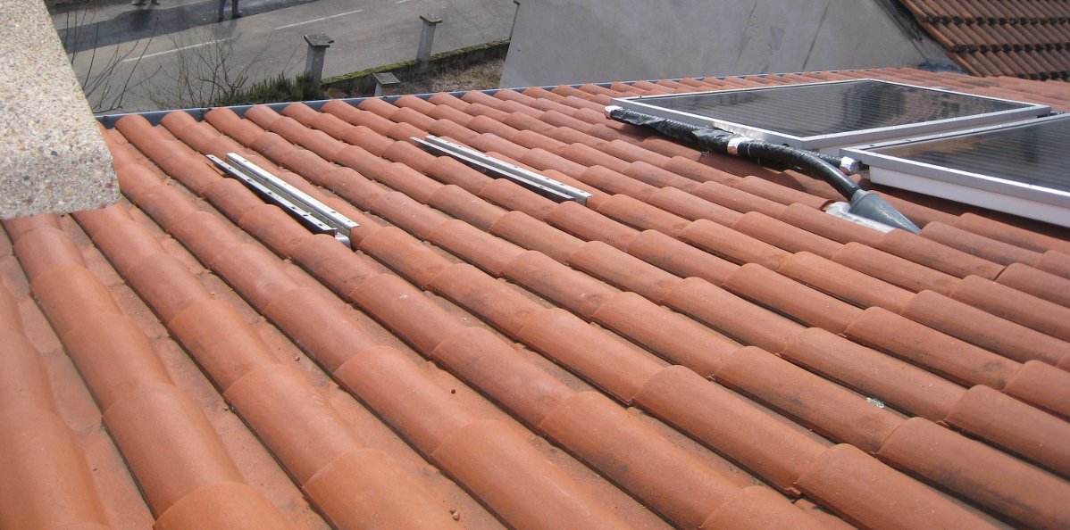

Comprends pas. Le capteur est sur le toit . J'ai pas encore fait de photos du capteur installé mais uniquement les rails de support en inox car j'ai fini d'installer le capteur sous la pluie ...
Le MO enphase M215 est ds les combles. Photo ci dessous.
Le prbl: le MO clignote rouge.
ni une ni deux je télécharge le manuel d’installation du M215 (comment ça vous le lisez avant, vous ?) Ds les codes défauts il est noté:
Clignotement rouge : Ne produit pas d'électricité. Déclenchement AC non valide (Tension ou Fréquence). Cela peut arriver lorsque les micro-onduleurs n'ont pas encore été configurés avec les valeurs de découplage réseau.
J'ai vérifié j'ai 227V a l'entrée du MO. La phase sur le fil marron du MO. (j'ai même essayé d'inversé et pas mieux).
J'ai vérifié aux borne du panneau: 37V à vide donc bon a priori.
Donc je sèche. Un prbl de configuration du MO ?

ca y est c'est installé
mais ca marche pas
Pourtant R45V tu nous les as bien configuré avant de nous les envoyer ?
Est ce que d'autres membres du groupement d'achat de R45V ont essayé de les mettre en service ?
bilou69
les connecteurs on bien fait ''clic'' !?
des fois c'est tout bête
bon courage pour ta recherche de panne
tu as quoi comme panneau ?
d'après ceci, il peut y avoir des inversions de polarités...
http://enphase.com/fr/files/2011/09/Enp ... ite_Fr.pdf
http://enphase.com/wp-uploads/enphase.c ... y_List.pdf
sinon demain tu passe un coup de fil à Enphase France, ils sont à coté de chez moi 10Km...

Ou tout simplement il n'est paramétré par rapport au réseau français (un oubli cela arrive) ??? Tu as acheté aussi la passerelle ?

Je vois que tu as fixé tes MO direct sur la fermette, faut il pas mettre les MO à la terre?
Mais aussi ces MO se configurent avec un appareil non, il me semble que c était l inconvénient de cette marque.....ou je confond avec les enecys....

Bsoir,
le MO est bien a la terre. Dans le doute j'ai même rajouter un fil de masse (non présent sur la photo) entre la carcasse alu du MO et le fil de terre, vu que sur la doc Enphase c'est marqué qu'il n'y a pas de connexion interne entre la masse et la terre. Ceci dit j'ai vérifié il y a bien continuité entre la carcasse alu et la terre du fil 220V qui sort du MO
Pr les inversions de polarité à l'entrée DC j'y avais pensé aussi. Surtout que lorsque j'ai mesuré la tension aux bornes du panneau j'ai trouvé -37V
Mais ds la doc du MO c'est marqué que si il y a des connecteurs MC4 alors c'est normal
ici: http://enphase.com/fr/files/2011/09/Enp ... ite_Fr.pdf
le Suntech POWER 250Wd est ds la base de donnée des panneaux compatibles
Je ne vois que le prbl de la programmation du MO. Normalement Hervé (R45V) devrait l'avoir fait pr nous. Peut être que celui là est passé au travers.
Bien sûr je n'ai pas acheté la passerelle. Vu son prix pr 1 panneau ça fait bcp trop cher !!!
