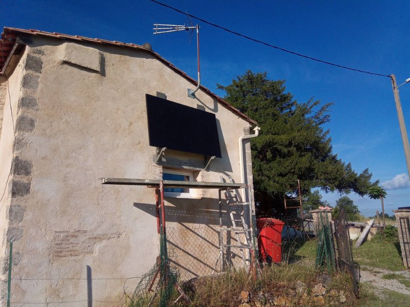

rod33
Messages : 464
Localisation : illats
Re: Onduleur ou µicro-onduleur + réflexions diverses PV
Message par rod33 »
rod33 a écrit : ↑
lun. mai 06, 2024 14:29 pm
salut,
alors le panneau, c'est 1 leapton LP182*182-M-60-NB bifacail de 480W (j'en ai trouvé un neuf à 100€ sur coincoin à 4km de la maison!).
Le micro onduleur, je n'ai pas encore mais je trouve pas mal de micro-onduleur autour de 500W (avec les bonnes plages de tension) mais pour y brancher 2 panneaux solaires (par exemple, la doc du Omniksol-SMP600 que j'ai repéré dit "2*320W max PV module power ). D’où ma question, que se passe t'il si on branche 1 panneau de 500W sur un micro-onduleur de 2*300W? L'onduleur sera t'il en défaut car un seul panneau de raccordé dessus? Bridera t'il la production à 300W max?
Le panneau est monté et produit depuis hier! Je suis finalement partie sur un MO Hoymiles HM-400 (90€ livré sur coincoin).
Merci pour les conseils.
