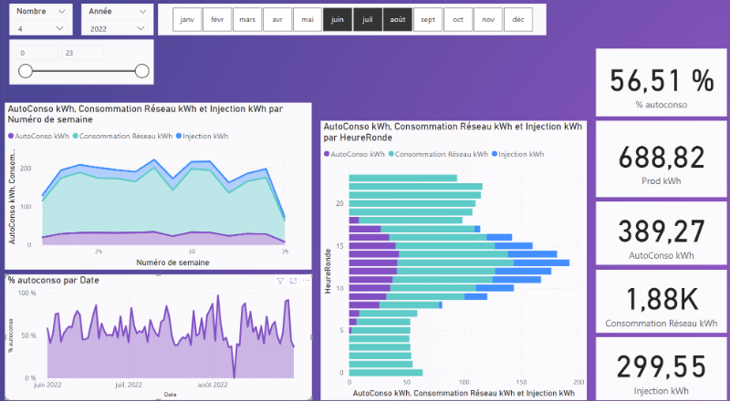

Attention, l'autoconsommation ce n'est pas la soustraction entre ce que tu produits en moyenne et ce que tu consommes en moyenne.
ça serait trop simple.
C'est bel et bien une soustraction entre ce que tu produits en instantané et ce que tu consommes en instantané.
Si tu as un bruit de fond permanent et important, tu peux approximer avec une moyenne.
Mais si tu as des consommations en dents de scie importante.. ton graph t'envoie dans le mur.
Tu vas injecter à mort, et consommer sur le réseau, au lieu d'autoconsommer comme tu le penses.

J'ai bien appris mes leçons avant de me lancer dans l'analyse des chiffres :-D
L'idée à justement été de faire coller la production horaire avec la consommation horaire, ce n'est pas de l'instantané mais ça peut déjà donner une idée.
Donc heure par heure, j'estime le besoin, la production et j'en déduit l'auto consommation et l'injection potentielle) - Si je ne me suis pas trompé dans mes formules, avec 4 panneaux par exemple sur la période estivale j'aurais produit 689 kWh et injecté 299kWh pour un taux d'auto consommation de 56,51%
La prochaine étape sera d'estimer la consommation d'une clim et de la dimensionner pour utiliser au mieux ce surplus d'énergie. Pour avril, mai et Octobre, j'ai sensiblement la même taux d'autoconsommation, par contre, ces mois là, utiliser la sur production pour chauffer le ballon tampon ne serait pas inutile :)
Grosse question : me suis-je fourvoyé quelque part ?

non tu t'es pas fourvoyé
pour la conso d'une clim en puissance max c'est la puissance du split/SEER et par exemple pour un split de 2500W avec un SEER de 5, ça fait 500W de conso
dans la réalité, actuellement quand l'allume la PAC pour le chauffage, en mode tranquille, ça consomme 200W
tu peux aussi chauffer ton eau chaude avec ton surplus. ( c'est le gros de ta conso journalière )
ça te permet de remonter ce niveau dans les 90%

Encore moi et mes tableaux, je me suis rendu compte d'un truc bizarre dans les fichiers d'Enedis, depuis que j'ai passé la précision à la demi-heure au lieu d'une heure, les montants consommés sont multiplié par deux. Si je vais sur le site de mon fournisseur (engie) je retrouve la même problématique, au mois, je retrouve les montants facturés ... à la journée ou à l'heure, c'est doublé.
J'ai donc corrigé mes tableaux pour retrouver une conso normale (33% inférieure) et cela change la donne. Je passe avec 6 panneaux à 49% d'autoconsommation.
Ce que j'ai essayé de voir dans ma simulation c'est le kWh qui resteraient à disposition pour alimenter une clim l'été et recharger mon ballon tampon en demi-saison.
J'ai du mal à me représenter concrètement ce que pourrait représenter ce surplus d'énergie en demi-saison (encadré de vert) comme apport calorique à mon ballon de 600L, les chiffres étant des kWh mensuels.
Si on prend l'exemple de mars 2022, j'aurais eu environ 5kWh par jour (en moyenne) de disponible pour chauffer mon ballon, c'est beaucoup ? peu ? avec 8 panneaux je double les kWh disponibles pour chauffer le ballon, cela à t-il un intérêt ?
Pour l'été, cela me parait plus simple, je me retrouve avec presque 200kWh (quasiment 70% de ma consommation actuelle) pour alimenter une clim.
