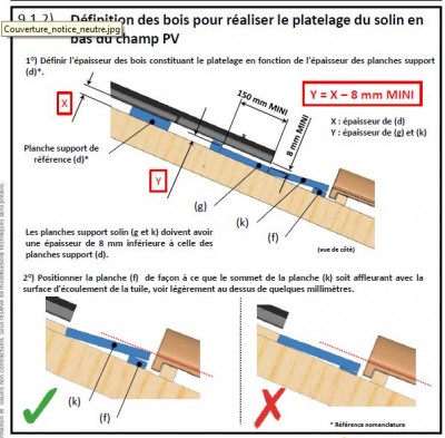

Pour le wakaflex, difficile de commenter je ne le vois pas...
Sinon il est conseillé de tailler les tuiles en biseau...

Pour le wakaflex, à ta place j'aurai mis une planche chanfreinée pour regagner de la hauteur car là c'est pas top... désolé de te le dire... ce n'est pas une critique mais immanquablement il restera de l'eau...

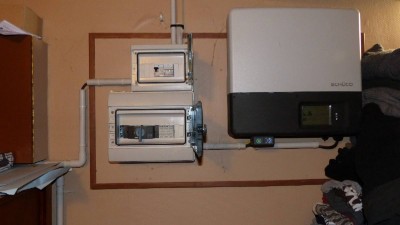

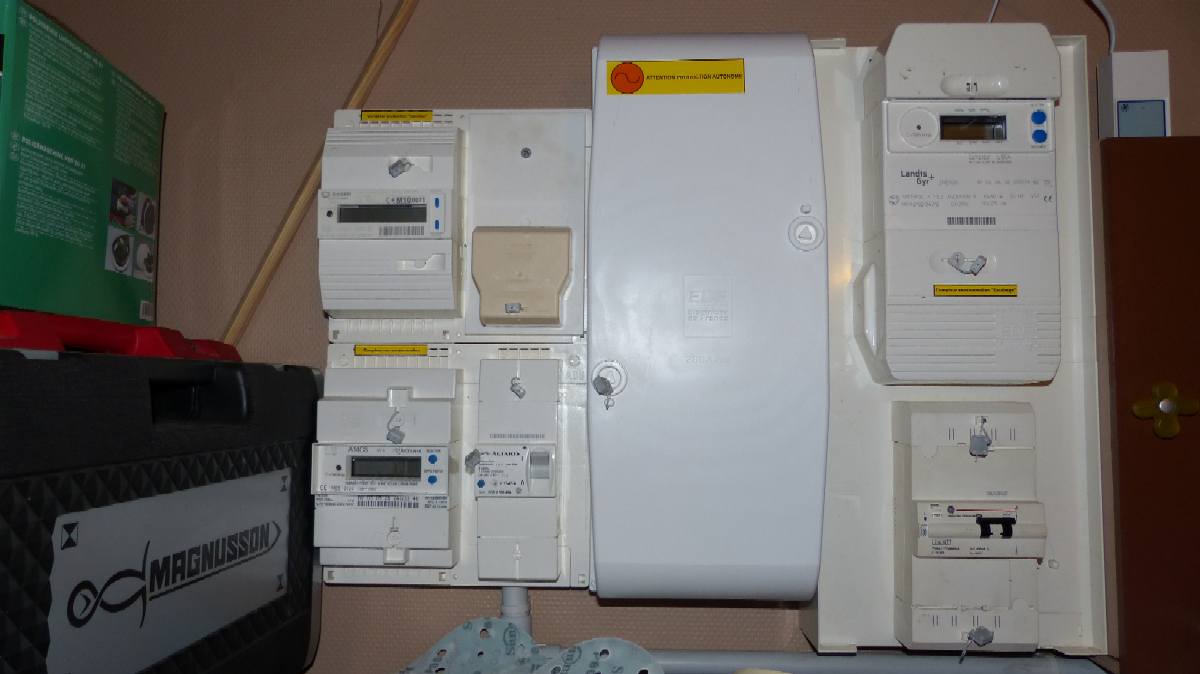

pour fautourefair...nous avons revisité une installation solaire 3 kw samedi....justement pour mesurer le diamètre extérieur du câble qui va de l'onduleur au coffret...ac 9mm de diamètre et vers le compteur il est planqué dans des gouttières.
non il n'est pas planqué je viens de voir une fois encore les photos...c'est le même diamètre il est vrai que de l'onduleur au compteurs c'est très proche...
on voit le câble en "métro" vers la gauche de la photo qui vas vers les compteurs
..................mais du 10 mm² il n' y a pas une erreur dans ton bouquin...une boulette quoi...!
c'est plus gros que du disjoncteur au compteur qui se trouve à 20 m dans le "pan-inter" faut pas pousser!

Ensuite pour le wakaflex, je rappelle j'ai une faible pente 16° donc j'aurais toujours un peu d'eau, mais je vais tout de même dévisser les planches k et f de la doc de mise en place de l'easy roof (cf photo) pour fleurter avec le haut de la tuile.
Ensuite greg comment s'appelle le distributeur avec le point rouge sur une de tes photos ( d'étage ou de distribution ?)
j'ai une arrivée triphasé EDF un départ tri pour la maison et départ mono pour le pv.
en général si j'ai bien compris c'est une arrivée mono et 2 départs maison + pv
Ensuite mes lattes et mes contre lattes font 25*50, mes pv font 50, mais avec le chevauchement de tuiles, la différences de hauteur entre le haut des tuiles et les panneaux n'est pas énorme...

Concernant le distributeur d'étage ou d'arrivée si quelqu'un peut m'expliquer ce qu'il faut et la différence entre les 2.

Enfin j'ai eu IRFTS aujourd'hui ( société qui fabrique l'easy roof) il me faut remonter ma "latte" k sous le wakaflex pour éviter la stagnation.
