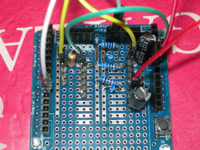

voici ma carte
j'ai pas la burden elle est incorporée
la resistance jaune c'est la R2 du transfo AC
les 2 fils jaune du transfo ac
les 2 fils rouge du transfo avec la burden(a0 et grnd)
le vert vers A1
les 2 blancs (grnd-digital9) vers relais
je comprends le british c'est pas facile les photos
j'ai voulu aussi faire le plan d'implantation j'ai pas réussi
je suis nul partout

youn260 a écrit : voici ma carte
le vert vers A1
Elle me parait bien ta carte. Tu l'as testée ?
Par contre pour la sortie A9 c'est pas très "malin" de mettre 2 fils blancs. Il ne faut pas se tromper pour alimenter le relais statique. T'avais plus de fil noir ?
youn260
Messages : 799
Localisation : pontrieux 22
Re: mise au point/retour d'expérience PV routeur
Message par youn260 »
je mets la charrue devant les boeufs
j'avais pas pensé y a un + et - sur les ssd
si si j'ai du fil noir :razz:
pour le test et la mise en route j' y suis pas encore
j'ai arrèté la production PV a l'arrivée du linky
et mes neurones fonctionnent au ralenti comme tout le reste d'ailleurs
monter la carte c'était pour moi un challenge
la tester et la brancher sera une autre paire de manche
mais j'y arriverais
et merci encore pour le partage
