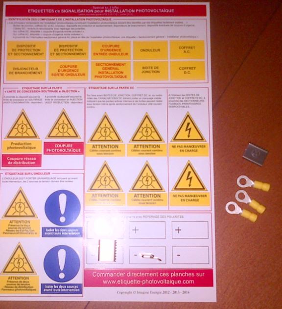

Commande des terragriff, d'après le fabricant, cela ira très bien sur les panneaux "noirs", donc j'attends de les recevoir et je vous dirais.
J'ai également commander une plaquette d'autocollant, car à priori le consuel est assez sensible à cela.

Alors commande faite hier à 13h en envoi simplevpour :
- 12 terragrif U universel 17
- 20 cosses
- pinces à serrer les MC4
- feuille de tous les autocollants nécessaires
et à 13h , j'allais sur le toit étudier la terre, et le facteur arrive avec l'enveloppe.
c'est ce qu'on appelle du rapide
Bon par contre les cosses c'est du câbles 6mm² max donc je vais mettre ce diamètre toutes les 2 pattes, çà suffira ?
Et pour le départ vers le tableau électrique du garage il faut que je trouve une cosse 10mm²,

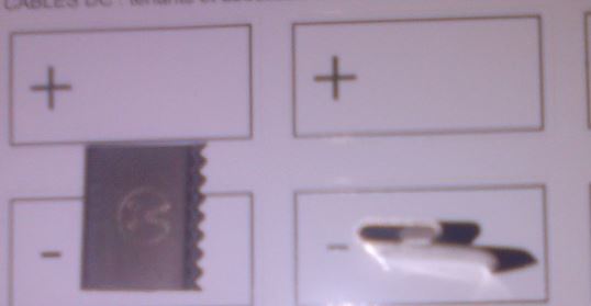

voilà des photos de ma réception
- 20 cosses
