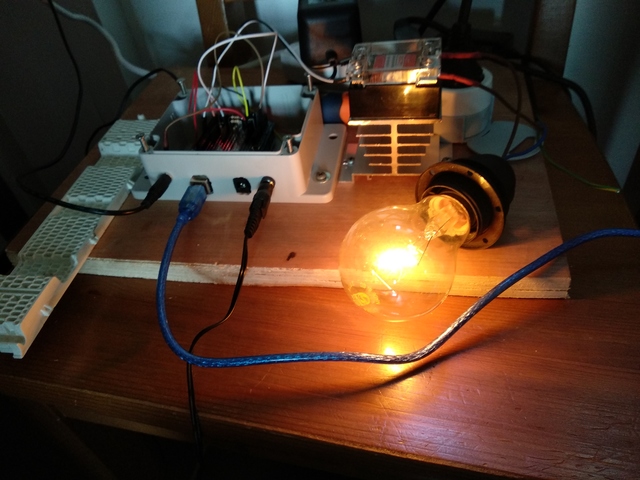

Un autre PV ROUTER en cours de fabrication.
Un seul petit incident, le carton sensé contenir le relais était vide. Le fournisseur a bien réagi.
Merci pour le partage.

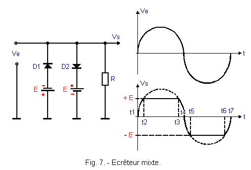

bonjour question de néophyte :grin:
pas possible d’écrêter à la tension max acceptable dans ce cas ?

Oui,le principe est bon ,mais il y a plus simple
une diode à faible coude pour ne pas dépasser VDD et
une autre par rapport à VSS (en principe,il y en a déjà dans la bête ) :-)

tignous84 a écrit :Oui,le principe est bon ,mais il y a plus simple
merci :-)

j'aime bien la simplicité aussi ;-) manque juste ,peut être ,un "contrôle" visuel de fonctionnement du pv routeur une fois la boite fermée on ne voit plus rien .
1/ une led pour contrôle visuel présence du 5v sur l’Arduino qui sortirait de la boite ou( ce que j'envisage ) mettre un cabochon translucide sur la boite pour profiter les leds rouges déjà présentes sur l'arduino
2/ une led sur la boite qui indiquerait l'alimentation de la charge.Fonctionnement en parallèle de celle du ssr , si l'une des deux (ou les deux) n'est pas allumées on peut se poser des questions sur le bon fonctionnement

alain381 a écrit : 2/ une led sur la boite qui indiquerait l'alimentation de la charge.Fonctionnement en parallèle de celle du ssr , si l'une des deux (ou les deux) n'est pas allumées on peut se poser des questions sur le bon fonctionnement
il y a déjà une led rouge sur le relais (SSR) qui clignote lors de son fonctionnement ;-)

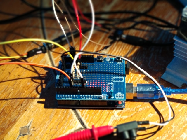

Mes panneaux étant dans le garage en attendant les beaux jours pour être montés, je commence à testé (bricoler ) un PVrouter.
En attendant le reste du matos ( pinces SCT ect ), je teste l'entrée A1 ( tension de référence à la sortie du transfo ) avec un montage sur breadboard.
j'ai des valeurs:
- à vide entre 490 500 010, donc je suis peut être un peux loin des 512.
-transfo alimenté 094 912 818
sur quelle résistance faudrait il jouer pour recentrer vers les 512 ?
merci :)

Juste pour dire que je viens de le mettre en service, qu'il fonctionne et vous remercier pour le partage.
Dominique
Sur le pont diviseur (R3,R4) pour la mesure de tension, un écart de 10 à vide semble un peu élevé, d'autres avis?
