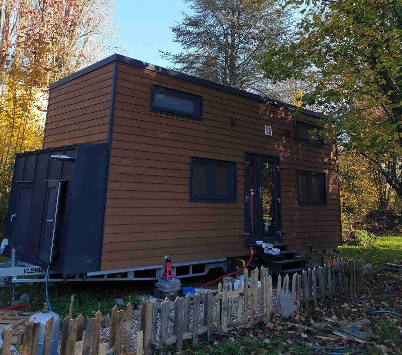

Le constructeur de ma tiny house a mis un onduleur dans le salon faute de trouver un autre emplacement.
Résultat, je reste branché au réseau car si je fonctionne en autonomie les ventilateurs tournent en continue et sont très bruyant.
Je cherche un moyen pour isoler phoniquement cet onduleur ax-p1 3000-24.
Je pense récupérer de l'isolant phonique dans une casse de voiture, et en mettre à l'intérieur de l'onduleur pour éviter la résonnance et à l'extérieur. Et si le bruit est toujours trop important (car je serais obligé de laisser des trappes d'aération) mettre une bassine rembouré dessus, elle ferait office de placard) avec toujours quelques trous pour l'aération.
Peut-être quelqu'un sait-il si mon projet peut fonctionner ? Je sais qu'un onduleur à besoin d'avoir un peu d'espace...

Non ça ne marchera pas. Tu auras soit du bruit soit un onduleur qui crame (et la Tiny avec) !
Ça serait bien de nous décrire un peu ton installation. Puissance, type d'onduleur, batteries etc.
Il faut installer l'onduleur dehors. Sous la Tiny house par exemple
Ou alors le remplacer par un onduleur sans ventilo...
PS: le constructeur de ta Tiny n'est pas très pro sur ce coup là !!!

C'est une Tiny House...
Il y avait des réservoirs d'eau dans le coffre technique, l'onduleur ne pouvait pas passer.
J'ai retiré les réservoirs d'eau car ce n'est pas un camping-car et on va pas bien loin avec un réservoirs de 100l...
Ça libère éventuellement de la place pour l'onduleur mais comment le déplacer alors que le placo est posé au niveau des fils électriques ?

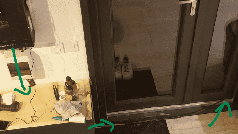

dis nous en plus sur ton installation et le cheminement des câbles ..
il y a aussi un autre souci . ils sont ou tes modules Pv ? à l'ombre ?

Dans cet ordre : onduleur, pare feu, batterie, et direction vers l'extérieur (les câbles passent par la porte) pour rejoindre les panneaux solaires posés au sol.
Je suis aussi raccordé à EDF par une prise camping-car qui se trouve sur le devant, côté coffre technique.
Je ne sais pas ce qui y a derrière l'onduleur est-ce juste le placo ou y a-t-il des câbles qui relie la maison... Aucune idée

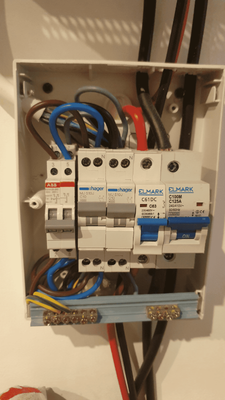

Ci-joint l'intérieur de l'onduleur et du pare-feu...

normalement la partie AC et DC devrait être "séparée' ... je ne vois pas de parasurtenseur ni DC ni AC ... voir aussi la section de la terre ..
Il faut repérer tous les câbles pour pouvoir déplacer l'onduleur .. voir aussi le tableau de protection.. si besoin
attention de bien prévoir tous les espaces de ventilation tout autour de l'onduleur

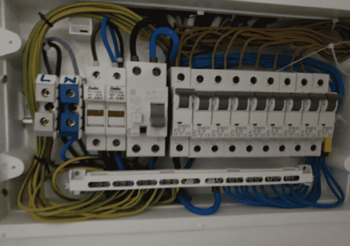

Bonjour, ci-joint deux autres photos, l'une du tableau électrique, ce n'est pas le parasurtenseur à gauche sur la première photo où il y a écrit L et N ?
Qu'est-ce qui vous fait dire que AC et DC ne sont pas séparés ?
Ci-joint une photo où l'on peut voir un bouton AC en dessous de l'onduleur...
