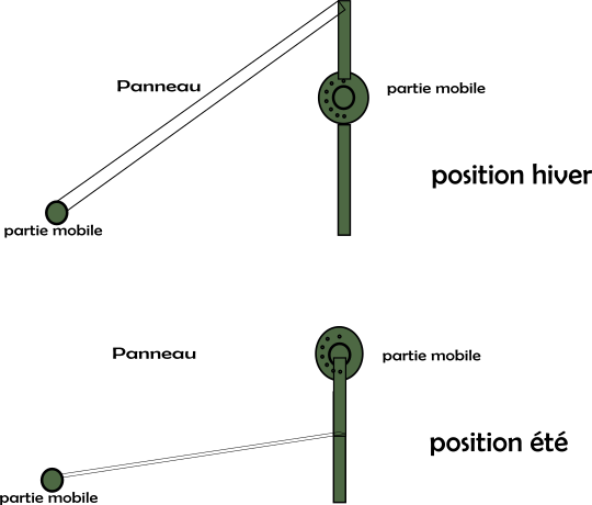

par clyric
ba je dors la nuit... mais certains rêves me font penser à des trucs...
pour les suiveurs que j'avais vu, la plupart du temps ça joue pas mal à l'équilbre en prennant au milieu du panneau.
là le panneau est posé à ses 4 coins. la partie basse du panneau peu rouler.
pour la partie haute, il y a 2 arbres ( un de chaque coté ) avec dessus un cercle pour faire des positions intermédiaire et possiblité de bloquer l'angle
et cercle sur laquel est fixé un autre arbre qui permet de démultiplier la montée ou descente de la partie haute du panneau.
( dessin fait à l'arrache )
d'après mes calculs
le mat fixe fait 70% de la hauteur du panneau et la partie mobile 20% de la hauteur du panneau.
ça permettrait en gros de faire un angle de 19° pour 90% de la hauteur ( 70+20 ) et 62°pour 50% de la hauteur. ( 70-20 )
en y pensant,
rien n'empêche de faire la partie mobile sur le même système que les chandelles de voiture avec un montage en croix

par lebritish
Et lorsqu'il y a du vent que se passe t-il au niveau des roulettes ?
elles s'envolent ?
