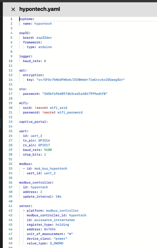

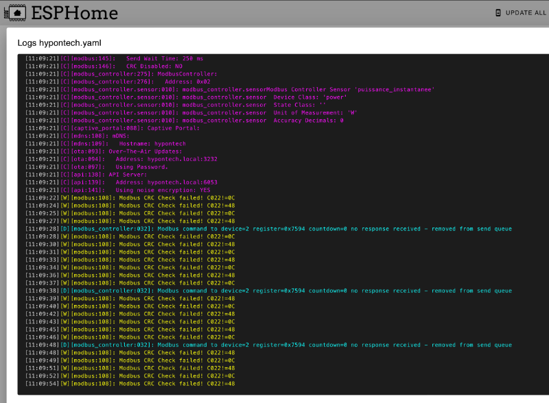

Je reviens vers vous, j'ai enfin reçu le convertisseur RS485/TTL et l'ESP32.
Un seul sensor pour l'instant mais cela ne fonctionne pas. Voici mon fichier yaml dans ESPHOME.
Et les logs. J'ai fait quelques recherche sur ce problème de CRC mais je n'est rien trouvé de probant.
Si vous pouvez me mettre sur la voie je suis preneur.

achetez un convertisseur du genre RS485 / USB et commencez par regarder si vous avez bien des données avec un soft qui decode les trames RS485 / modbus RTU
si rien alors mauvaise configuration RTU Modbus ou votre appareil est mal configuré (voir la notice)
SI OK c'est votre programme qui est foireux ou il manque des paramètres

Que signifie ce CRC Check Failed?
VictoR1
Messages : 1
Enregistré le : mar. juin 27, 2023 9:46 am
Re: Onduleur et RS485 ?
Message par VictoR1 »
Le terme "CRC Check Failed" fait référence à une vérification de redondance cyclique (CRC) qui a échoué. Le CRC est un mécanisme utilisé pour détecter les erreurs de transmission de données. Lorsqu'un CRC Check Failed se produit, cela indique qu'il y a eu une erreur dans les données transmises qui ne correspond pas au code de vérification CRC attendu. Cela peut se produire pour différentes raisons, telles qu'une interférence électromagnétique, un bruit sur la ligne de communication, des problèmes de synchronisation ou des erreurs dans le processus de transmission. Lorsqu'un CRC Check Failed se produit, il est généralement nécessaire d'identifier et de résoudre la cause sous-jacente de l'erreur de transmission. Cela peut impliquer de vérifier les connexions physiques, de s'assurer que les paramètres de communication sont corrects et de prendre des mesures pour minimiser les interférences ou le bruit sur la ligne de communication.
